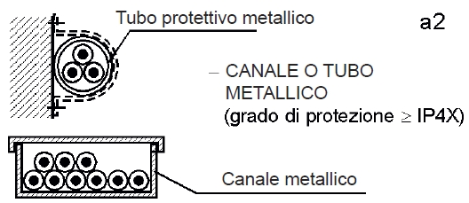

[8] Re: Locale marcio?
Messaggioda Foto Utenteiosolo35 » 13 mar 2017, 16:12
Riprendo questa discussione, oggi mi sono "rovinato" la giornata nel capire (solo dal punto di vista della norma CEI 64-8 cap.751) se il grado di protezione di una conduttura con cassetta di derivazione incassata in una struttura incombustibile quindi a1 debba presentare un grado di protezione almeno IP4x.
Non ho trovato la risposta nella norma.
Mi sembra strano che la conduttura tipo a2 debba presentare almeno un IP4x ed invece la a1 no.....
Foto Utenteiosolo35
51,6k 7 11 12
Messaggi: 4109
Località: Trento
[9] Re: Locale marcio?
Messaggioda Foto UtenteMike » 13 mar 2017, 16:45
Infatti è un buco normativo. La conduttura è l'insieme del cavo e del suo supporto compresa la scatola di derivazione. Nel caso del gruppo a1 (incasso in strutture non combustibili) la conduttura non serve IP4X ovviamente perché è incassata, nel gruppo a2 (a vista) ovviamente sì. A leggere in maniera notarile la norma la cassetta del gruppo a1 potrebbe essere non IP4X, ma se la si legge da tecnico, la realizzerei IP4X per analogia con la a2, anche perché la cassetta di derivazione è incassata ma la parte frontale è a vista.

[10] Re: Locale marcio?
Messaggioda Foto Utenteiosolo35 » 13 mar 2017, 16:57
Sono d'accordo con te ma, cassette di derivazione da incasso IP4x non ne ho mai viste installate, le classiche incassate color arancione con coperchio non sono IP 4x.
