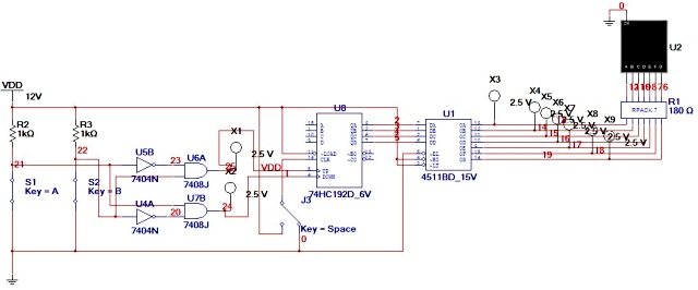

Questa è l'immagine del circuito.
contapersone elettronico.jpg (40.34 KiB) Osservato 4823 volte

[13] Re: Contapersone con 40192, F-F D e 4511.
Messaggioda Foto Utenteg.schgor » 12 dic 2013, 8:35
Spiacente, ma la mia edizione di Multisim (10)
con riesce a leggere il tuo file (11).
Non puoi comunque utilizzare un integrato da 5V
con un'alimentazione a 12V, devi usare il 40192.
Se trovo il tempo, provo a simularlo.

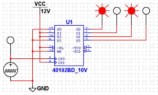

[15] Re: Contapersone con 40192, F-F D e 4511.
Messaggioda Foto Utenteg.schgor » 12 dic 2013, 16:02
Ho provato a simulare il 40192 e a me funziona.
Prova questa configurazione:
Foto Utenteg.schgor
57,8k 9 12 13
Messaggi: 16971
Località: MILANO
[16] Re: Contapersone con 40192, F-F D e 4511.
Messaggioda Foto UtenteCarnozzo » 12 dic 2013, 21:01
Si in effetti così funziona anche a me ma dovrei fare in modo che quando premo due pulsanti in una certa sequenza da A a B, conti up e quando da B ad A conti down. Ma siccome il circuito di attivazione è a mia scelta penso si potrebbe fare in altri modi, ma non ne conosco alcuni.

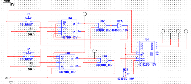

[18] Re: Contapersone con 40192, F-F D e 4511.
Messaggioda Foto Utenteg.schgor » 14 dic 2013, 21:27
Hai risolto il circuito delle porte?
Se interessa ho trovato una soluzione con un JK-FF per pulsante.
Foto Utenteg.schgor
57,8k 9 12 13
Messaggi: 16971
Località: MILANO
[19] Re: Contapersone con 40192, F-F D e 4511.
Messaggioda Foto UtenteCarnozzo » 15 dic 2013, 15:51
Ho provato a realizzare un automa riconoscitore di sequenza ma non funziona in simulazione. Se mi mandasse la sua soluzione sarebbe molto gentile. Grazie.
Foto UtenteCarnozzo
0 3
Messaggi: 17
Iscritto il: 5 dic 2013, 11:35
[20] Re: Contapersone con 40192, F-F D e 4511.
Messaggioda Foto Utenteg.schgor » 15 dic 2013, 17:43
Eccolo
Ciascun FF viene attivato col rispettivo pulsante, ma non se è già attivato l'altro.
Quando invece l'altro è attivato, lo disattiva e genera l'impulso per il conteggio.
Tutto qui.
