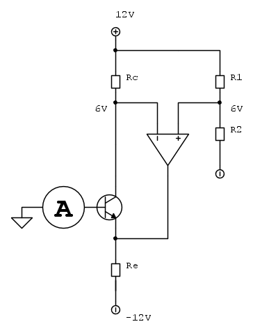

eh...rischiosissimo perché sono al lavoro e non ho un gran chè di tempo per pensarci bene...ma accetto la sfida :D
l'opa fissa la Ic a 6/Rc, la Vce a 6 + 0,6, il transistor si adatta con la Ib giusta.
5
Non stai iniettando una corrente in collettore, piloti la giunzione base emettitore per ottenere la corrente che vuoi ottenere in collettore. Non mi sembra quanto avevi detto nel messaggio [29].
Il circuito cosi` come e` disegnato e` instabile, il base comune guadagna e anche parecchio. Se noti e` lo stesso circuito dell'amplificatore logaritmico, che ha noti problemi di stabilita`
certo che è instabile, infatti è buttato già alla meno peggio.
Ma era questo che intendevo...qui fisso la Ic e ottengo una Ib, se moduli l'ingresso "+" dell'opa hai l'uscita sulla Ib. Che poi questo in particolare non serva a niente, sono d'accordo. comunque ora credo di aver capito perché non ci capivamo, "iniettare" è il verbo sbagliato, fissare quello giusto...così concordi?

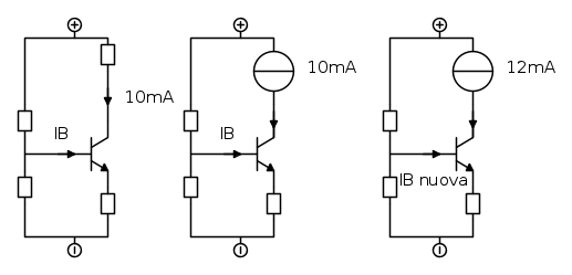

Ti faccio vedere che cosa potrebbe capire uno studente non troppo brillante (e lo so perfettamente perche' io sono uno di quelli). Iniettare una corrente in un dispositivo vuol dire collegare un generatore di corrente al dispositivo, che non sembre funziona.
Sempre dal messaggio [29] dici
Da questa frase capisco una cosa del genere
Da notare che se sostituisci alla resistenza un generatore di corrente che eroga la stessa corrente, la tensione la impone il resto del circuito, non il generatore. Ma invocando l'effetto Early ci puo` stare.
Quello che non va e` il passaggio al terzo circuito: fai variare la corrente del generatore e cambia la corrente di base, attenuata di 1/beta o qualcosa del genere. Questo ovviamente non va proprio bene.
A proposito dell'instabilita`, il guadagno di quello stadio a transistore intorno all'operazionale e` dalle parti di 47dB, piu` che sufficienti a mandare in instabilita` qualunque op amp. Nota che per trovare il guadagno non serve sapere il beta del transistore o altri parametri! Pero` non mi pare sia un risultato ovvio.
Se polarizzo un BJT in modo convenzionale per ottenere IC = 10mA, per esempio, e poi sostituisco alla Rc un generatore di corrente con la stessa caduta e la stessa corrente ottengo la stessa Ib di prima, non può essere altrimenti. Quindi se poi faccio variare la Ic del generatore, ottengo un segnale di corrente attenuato sulla Ib.

oh signùr! fisso la Vce, fisso la Ic, quel transistor è obbligato a funzionare con la Vce e la Ic che decide l'opa, quindi sono fisse, NON le decide lui. Certo che è proprio difficile dire "ah ecco, hai ragione"!
d'altra parte, l'unica espressione affidabile del transistor, è invertibile e quindi mette in relazione Vbe con Ic tanto quanto Ic con Vbe. Che era il mio punto originale: dove sta scritto che Ic non può essere l'ingresso e Vbe l'uscita?
Ne vuoi un'altra?
che guarda un po' è anche
quindi, se fisso Ic, fisso Ib. Che è quello che ho detto dall'inizio. Che non richiedeva tutte queste incredibili dissertazioni sull'aria fritta.
E' ovvio a occhio e non serve calcolare niente per capire che quel circuito rischia l'instabilità, e come ho detto l'ho buttato giù in un attimo per spiegare il mio punto. E come ho detto era una cosa rischiosissima, visto che ero certo ci potesse essere un'inesattezza ed ero altrettanto certo che se ci fosse stata, l'avresti notata (perché sei bravo e hai tempo), e l'avresti contestata. Ti ho buttato già uno schema a caso che fissasse Vce e Ic, e tu mi rispondi che è instabile...e io ti dico chissenefrega, è un buon esempio per quello che dicevo. Come tu abbia calcolato quel 47d

Provo ancora a spiegare il mio punto sull'ingresso del collettore. Considera questo circuito, che e` una modellazione lineare di un transistore idealizzato connesso a diodo
La corrente iniettata I va nell'uscita dell'operazionale e l'ingresso invertente (che segue quello non invertente) e` alla tensione di 0.7V. Potresti dire che la corrente iniettata attraverso la resistenza genera quella tensione, e va bene finche' parli del bipolo. Ma quando passi a parlare dell'operazionale, e qui si stava parlando di transistori con ingresso sul collettore, mi pare che non si possa dire che il morsetto invertente e` l'uscita dell'amplificatore e la connessione a sinistra e` l'ingresso dell'amplificatore. La connessione a sinistra e` dove entra la corrente, ma l'amplificatore e` comandato dai morsetti invertente e non invertente. E` solo una questione di punto di vista, ma secondo me e` importante.
Un conto e` dire che la corrente entra nel collettore, un altro e` dire che il collettore e` un ingresso del transistor. Allora nello stesso circuito, con un PNP il collettore diventa una uscita?
