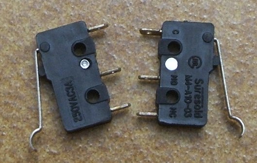

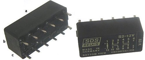

Ragazzi, rianimo questo topic in quanto per l'elevata complessità del circuito (aimè non me ne intendo molto) mi sono affidato ad un amico che mi ha consigliato inizialmente di procurarmi 2 finecorsa di questo tipo:
e 2 rele con due contatti di scambio ciascuno di questo tipo:
mi manca solo una sonda crepuscolare che sostituirò momentaneamente con un semplice interruttore.
Detto questo vi chiedo infine come posso collegare questi componenti ad un motorino 12v per ottenere l'apertura e la chiusura della porta del pollaio... Grazie

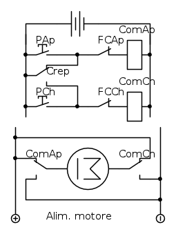

Ecco lo schema (già più volte pubblicato..)

Messaggioda Foto Utentedvdciri » 15 dic 2013, 20:22
Scusami ma non capisco i nomi, potresti dirmi a che cosa si riferiscono? Poi mi sa che il crepuscolare ha un contatto tipo on/off e non di scambio.. non so grazie mille

Messaggioda Foto Utenteg.schgor » 15 dic 2013, 23:15
Mi sembravano intuitivi.
PAp=Pulsante apertura
PCh=pulsante chiusura
Crep= crepuscolare (se non ha in contatto di scambio
occorre un relè ripetitore che l'abbia)
FCAp=finecorsa apertura
FCCh=finecorsa chiusura
ComAp=relè comando apertura (con relativi contatti)
ComCh=relè comando chiusura (")
M= motore
Occorre verificare che i contatti dei relè siano adatti alla corrente del motore.

Messaggioda Foto Utentedvdciri » 16 dic 2013, 19:59
Il problema è che non c'è nessun pulsante di apertura e chiusura.. solo il crepuscolare

Messaggioda Foto Utentemarco438 » 16 dic 2013, 20:05
Probabilmente funziona come semplice interruttore.

Messaggioda Foto Utenteg.schgor » 17 dic 2013, 7:23
dvdciri ha scritto:non c'è nessun pulsante di apertura e chiusura.. solo il crepuscolare
I pulsanti sono comodi per il comando manuale della porta e per facilitare le prove.
Che problema c'è ad aggiungere 2 pulsanti?
E ho già detto che se il crepuscolare ha solo un contatto Na o NC
bisogna aggiungere un relè che abbia il contatto di scambio.
