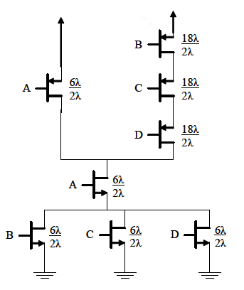

Salve a tutti, ho un dubbio riguardo la seguente porta logica in tecnologia Cmos che realizza la funzione Y=A(B+C+D) negata.
Voglio calcolare il tempo di commutazione nel caso in cui B=C=D=1 e A va da 0 a 1 .
Dunque per A=0 --> Y=0 e per A=1 --> Y=1 , dovro' quindi ricavare il tempo di commutazione HL come segue :
\tau phl = (Ct Vdd)/(2Kp(Vdd-Vtp)^{2})
nel calcolo di Kp=1/2 \mu nCox(W/L)eq
devo calcolare : (W/L)eq
e qui sorge il mio dubbio, dovendo guardare la rete Pmos , i pmos in conduzione saranno tutt e 4 ?
e quindi il mio (W/L)eq = 1/RonA//(RonB+RonC+RonD) ? ? ?
grazie mille per l'attenzione .
PS: Mi scuso con i moderatori ma non sono riuscito a graficare a dovere il circuito con fcd e sono stato costretto ad allegarlo.

Gli NMOS B,C,D sono in conduzione, i PMOS B,C,D sono spenti.
La transizione avviene su A, il PMOS A quindi si spegne e l'NMOS A si accende nella transizione.

[4] Re: tempo di commutazione HL (cmos)
Messaggioda Foto Utentegennyior » 15 dic 2013, 18:44
Grazie mille,

Messaggioda Foto Utenterusty » 15 dic 2013, 18:47
Be', se i pmos sono spenti non ha senso includere la loro RDSon, no? ;-)

E se non erro, nel calcolo di T_\text{HL} devi considerare k_\text{N} e non k_\text{P}.

Si', se è per questo pure Vtn e non Vtp, sempre che sia la tensione di soglia per i MOS n e p.
Trovo comunque il tutto un po' confusionario, ho l'impressione che stia cercando di riempire formule senza capire cosa stai facendo.
Fai un passo indietro e ragiona prima su chi si accende, chi si spegne, e chi è acceso e chi è spento, poi imposta il calcolo.

Scusatemi ma ho commesso un errore di compilazione che ho notato solo adesso , devo calcolare il tempo di commutazione LH ( infatti l uscita va da 0 a 1 ) :
\tau plh = (Ct Vdd)/(2Kp(Vdd-Vtp)^{2})
in questo caso i 4 pmos sono tutti accesi!
