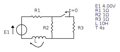

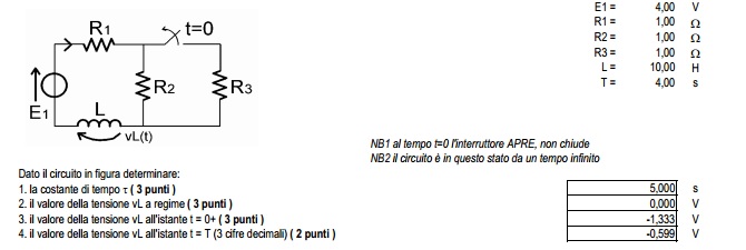

Buonasera a tutti,vi riscrivo perché ho nuovamente problemi con elettrotecnica che,ahimè,mi sta causando moltissimi problemi.Nel seguente esercizio:
I primi due punti sono stati completati con estrema semplicità ma al terzo punto mi sono bloccato,probabilmente per conoscenze che non ho ancora acquisito.Volevo chiedervi,per studiare il circuito a t=0+ (quindi un istante dopo l'apertura del circuito,giusto?) come devo procedere?Dovrei considerare solo la parte del circuito e scrivere un'equazione di K alla maglia del tipo:
E1-Vr+Vl=0 seguendo le convenzioni sui potenziali.A questo punto però mi chiedevo come trovare Vl senza conoscere la corrente passante per il circuito.Bisogna passare obbligatoriamente per le equazioni differenziali?

dovrei aver capito che la corrente circolante nell'induttore è di 4 A,ma per ricavare il potenziale su di esso come posso procedere?Ringrazio in anticipo :-P

Messaggioda Foto Utenterusty » 16 dic 2013, 1:00
cocec ha scritto:dovrei aver capito che la corrente circolante nell'induttore è di 4 A,ma per ricavare il potenziale su di esso come posso procedere?Ringrazio in anticipo :-P
No, se intendi la corrente per t->inf la corrente è pari ad E fratto la serie R1 R2, ovvero 2A.
All'apertura dell'interruttore si ha un transitorio di tipo esponenziale, essendo un elemento "con memoria", regolato dalla nota equazione caratteristica:
V_L(t) = L\, \frac{\mathrm{d} I_L(t)}{\mathrm{d} t}

Messaggioda Foto Utentecocec » 16 dic 2013, 1:20
no intendevo a t-->o+

[6] Re: Circuito in transitorio
Messaggioda Foto UtenteIsidoroKZ » 16 dic 2013, 18:37
E fare il circuito con fidocad? Se si deve prendere il circuito e modificarlo e` piu` facile.
Come risolvete i circuiti con una sola costante di tempo? QUale metodo usate?

Messaggioda Foto Utentecocec » 16 dic 2013, 19:24
per trovare la costante di tempo il docente ci ha dato uno strano metodo che finora ha funzionato.Taglio il circuito in un punto a piacere passivo l intero circuito risolvo Z(lamba) rispetto ai 2 morsetti dove ho tagliato e lo pongo a 0.Spiegato così non si capirà molto a meno che tu non conosca sto metodo :-) Comunque il mio problema è relativo solo al 3° e 4° punto.Per quanto riguardo fitocad è un programma da scaricare?Un plug-in?perché ho un computer fisso comprato nel lontano 2005 che ha 540 Mb di ram quindi puoi immaginare quanto sia difficile anche solo la navigazione nel web :)
Dopo aver trovato le lambda si trovano la K e l integrale particolare considerando il circuito a regime e le condizioni iniziali

Messaggioda Foto Utenteluciano87 » 16 dic 2013, 21:40
Foto Utentecocec Fidocad non va installato, richiede solo il supporto di java. Ecco il link per il download:
http://sourceforge.net/projects/fidocadj/files/fidocadj.jar/download
Problema risolto, allo schema ci ho pensato io..stavolta! ;-)
