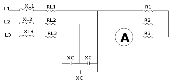

Salve ragazzi mi potete aiutare cortesemente?
Come dati ho la lettura dell'amperometro e il valore di tutti i componenti e devo ricavare la tensione stellata dei generatori e la potenza complessa della sezione 1-2-3
Ora visto che ho la lettura dell'amperometro posso ricavare la potenza attiva dei resistori che è P=3RI^2 (che corrisponde anche al mudulo della potenza apparente) e la potenza reattiva è nulla
quindi dalla formula I={S \over\sqrt{3}} \times E ricavo la tensione stellata che poi è la stessa anche per le impedenze capacitive a valle
la potenza attiva dei condensatori è nulla mentre la reattiva è Q_C= -3E^2/X_C
Poi sfrutto l'additività delle potenze e ho P12 e Q12
Ma fila questo ragionamento?

Messaggioda Foto Utentenunziato » 12 dic 2013, 16:24
nilla92 ha scritto: la potenza attiva dei resistori che è P=3RI^2
Si.
nilla92 ha scritto:la potenza attiva dei condensatori è nulla mentre la reattiva è Q_C= -3E^2/X_C
Si.

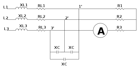

Nella sezione 1' 2' 3'
la potenza attiva dei due carichi precedentemente detti è pari a quello del carico resistivo mentre quella reattiva è pari a quella del carico capacitivo pertanto S'= P+jQ
la tensione stellata (E) alla sezione 1' 2' 3' è calcolabile dal valore di corrente misurato dall'amperometro (I) e dal valore della reistenza E=R \cdot I da qui la concatenata (V): V=\sqrt{3}E
Allora essendo P=\sqrt{3}V I' cos \varphi e Q=\sqrt{3}V I' sen \varphi è possibile ricavare il modulo della corrente I' circolante a monte della sezione 1' 2' 3'da qui le c.d.t sulle impedenze R_L+j X_L e la potenza complessa di questa da cui è possibile ottenere la potenza complessa totale alla sezione 1 2 3 .
Sperando di esser stato d'aiuto.

Messaggioda Foto Utentenilla92 » 17 dic 2013, 16:50
Non riesco a capire dov'è che sbaglio... io ho questi dati
R=0.12 kohm R_L= X_L=3 ohm
x_C=90ohm  I_A=5A e devo determinare la tensione stellata sui generatori e il la potenza complessa del carico 1,2,3
Faccio così:
P_R= 3RI_A^2 che è uguale alla potenza apparente del carico R visto che la reattiva è nulla
poi mi ricavo la stellata E=S_R/ 3I_A= 0.6kV
Q_C=-3 E^2/X_C= -0.012kVAr che è anche la potenza apparente visto che l'attiva è nulla
da qui ricavo la potenza apparente S' che è uguale alla radice quadrata delle due potenze apparenti al quadrato e mi trovo 9 kVA
poi ricavo la corrente I'=S'/3E= 5 A
P_R= 3R_LI'^2=225 W
Q_R=3X_LI'^2=225
sbaglio qualcosa?
ma poi come faccio a calcolare la potenza complessa?

Messaggioda Foto Utentenunziato » 17 dic 2013, 21:28
nilla92 ha scritto:P_R= 3RI_A^2 che è uguale alla potenza apparente del carico R visto che la reattiva è nulla
Va bene.
nilla92 ha scritto:Q_C=-3 E^2/X_C= -0.012kVAr
NO!
Il carico Capacitivo è collegato a triangolo quindi la tensione applicata al singolo condensatore non è la stellata bensì la concatenata, ossia V=\sqrt{3}E
Quindi Q_C=-3 V ^2/X_C
Dopo di che (alla sezione 1', 2', 3') la potenza attiva totale sarà la somma delle potenze attive, e la reattiva totale la somma algebrice delle reattive. Essendo il carico resistivo a potenza reattiva nulla e quello capacitivo a potenza attiva nulla si avrà che S'=P_R-jQ_C che è la potenza complessa alla sezione sudetta.
il modulo di questa, sarà la potenza apparente che perrmetterà il calcolo della corrente di linea circolante alla sezione 1', 2', 3'.
