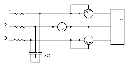

sisi, grazie =) ti posso chiedere solo un'altra cosa??
R=20 ohm
X_C=100Kohm
W_A=4kW
W_B=10 kW
I_A=10A
dall'inserzione Aron calcolo P e Q P=14kW
Q=10.39 kvar
S_M=17.43KVA
E=S_M/3I_A=581V
Poi calcolo la corrente che passa nei condensatori I_C=S_M/3E=10A
Q_C=-3X_CI_C^2=-30KVAr=S_C
S'=S_M+S_C=14 kW -5.61kvar
S'=15.08 kvar
I_123=S'/3E=8.65
P_R=3RI^2 = 4.49=S_R
Stot= 18.49-5.61
dove sbaglio?? =( mi dovrei trovare Stot= 20 kW + 10.38 kvar

[16] Re: Sistema trifase
Messaggioda Foto Utentenunziato » 19 dic 2013, 21:05
nilla92 ha scritto:Poi calcolo la corrente che passa nei condensatori I_C=S_M/3E=10A
La potenza apparente dei condensatori non è la stessa del carico quindi la relazione di sopra non è valida per il calcolo della corrente nei condensatori.
Hai, però la tensione stellata (i 518 V calcolati) sui condensatorie il valore della Xc quindi puoi calcolare la Ic dalla legge di Ohm.

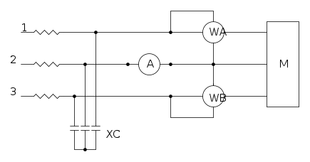

Ah forse è meglio che l'inserzione Aron la disegni così :D :

[18] Re: Sistema trifase
Messaggioda Foto Utentenunziato » 19 dic 2013, 22:13
Perché quel "3"?
La singola reattanza capacitiva è, in questo caso, sottoposta alla tensione stellata (i tre condensatori sono a stella) pertanto in ogni condensatore circolerà una corrente che, in modulo, sarà dato da I_C=\frac{E}{X_C}.

[20] Re: Sistema trifase
Messaggioda Foto Utentenunziato » 19 dic 2013, 22:31
Il calcolo di Qc va bene.
Da qui: S'=\sqrt{(P_M)^2+(Q_M-Q_C)^2} (sto usando direttamente il modulo della potenza apparente).
per il calcolo della corrente totale: I=\frac{S'}{3E} ed infine: S_{tot}=\sqrt{(P_M+P_R)^2+(Q_M-Q_C)^2})
