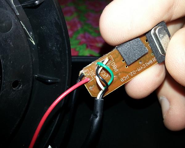

Avrei un problema riguardante un piatto per la batteria elettronica: non hanno sensibilità. Non me la cavo con l'elettronica, quindi mi servirebbe un vostro aiuto. Praticamente, c'è questo circuito:

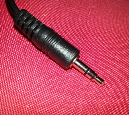

I fili neri, verde e giallo paglierino che si diramano dalla copertura, finiscono in questo jack:

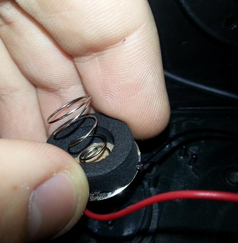

L'altro nero, accanto a quello rosso, vanno a finire in una specie di sensore formato da una placca alla quale è collegato il filo nero, con sopra una specie di bottoncino sottilissimo bianco, ed ancora sopra una placca più piccola, alla quale è collegato il filo rosso; in questo modo:

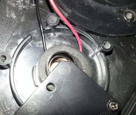

Questo aggieggio, è alloggiato qui:
Praticamente, quella molla in foto, fa si chè quella specie di sensore venga premuto ad ogni bacchettata. Il problema è: FUNZIONA SOLO SE IL PIATTO È RIVOLTO AL CONTRARIO!!

Probabilmente perché non conosco quegli oggetti, ma dalle foto non riesco ad immaginare nulla. Cosa c'è sotto la molla? E' accessibile?
Le saldature sono tutte fatte bene ed in buono stato?
Il jack è smontabile? In che stato sono le saldature?
Non sembrano quelli componenti che si rompono, semmai, da qualche parte c'è qualche falso contatto.

Non ho la più pallida idea di come sia fatta una batteria elettronica ma a occhio ed ipotizzando il funzionamento potrebbe essere il sensore di forza (il disco col filo rosso e nero con molla) o la meccanica che va a premere sullo stesso.
tipo questo
PS quello in foto non mi sembra atto ad essere preso a bastonate

Informandomi, mi hanno detto che è un sistema piezoelettrico. Leggendo su Wikipedia, ho capito come è fatto, ma non saprei aggiustarlo. Il fatto è che funziona una volta saldato tutto, però bisogna battere fortissimo per farlo funzionare. Qualche consiglio?

l'unica cosa che proverei a fare se la batteria fosse mia è cambiarlo sperando che sia quello e che non sia un problema meccanico.
ReDevilGames ha scritto:Qualche consiglio?
Smontare il sensore presunto guasto e uno che funziona ti attacchi col tester e vedi le differenze non saprei dire che tensione buttano fuori quando premuti non ne ho mai provato uno

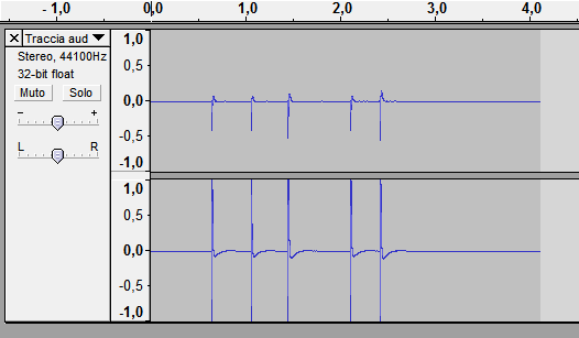

Ho provato a tenere le due placche unite con un pochino di nastro isolante. Funziona perfettamente!!
Beh, l'unica cosa che posso dirti, è che il piatto deve restituire in entrata, una cosa del genere:
Immagine
