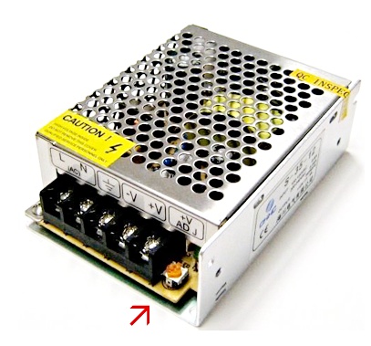

porfirius ha scritto: Ho visto che esistono morsetti con ampere diverso; qual è quello corretto per il mio utilizzo?
Per la tua applicazione puoi mettere quello che "ti piace di piu'"; vanno tutti bene. :D
porfirius ha scritto:PS: che cosa è il variatore di luce presente nell'alimentatore?
Dalla tua descrizione non si capisce molto ma tiro ad indovinare:
Se ti riferisci a questo alimentatore e, di conseguenza, al trimmer indicato dalla freccia, serve solo ed esclusivamente per regolare con precisione la tensione d'uscita. Qualcuno lo adopera anche per modificarla in piu' o in meno ma, oltre certi minimi valori, l'alimentatore smette di funzionare correttamente.
Quindi non pensare di regolare la luminosita' delle lampade con quello.

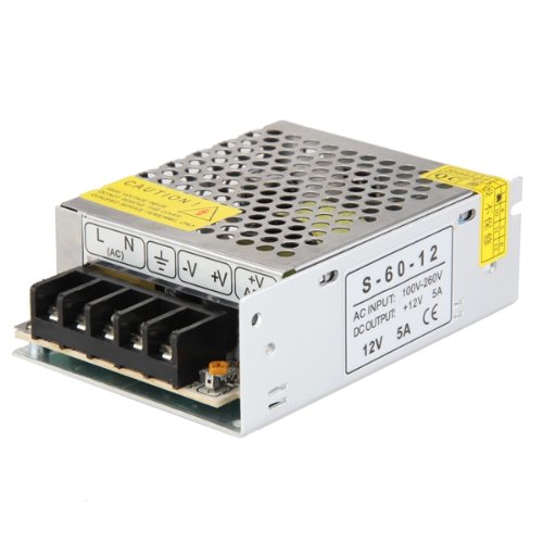

Un saluto a tutti. Volevo informargli che ho installato 4 faretti a led in sostituzione dei precedenti alogeni e funzionano bene.
Unica nota negativa è che quando pigio l'interruttore per accendere o spegnere i faretti e nello stesso tempo ho la TV accesa con l'hard disk collegato spesso quest'ultimo si disconnette oppure la TV ha una piccola interferenza nell'audio! Ripeto questo accade solo quando la TV e l'HD sono accessi e qualcuno accende o spegne i faretti a led! Mah!! A qualcuno di voi è mai capitato? Ma può essere che sia io così tanto sfortunato.

Questa e' la seconda volta che fai domande senza fornire le necessarie informazioni; se non ci dici che cosa hai fatto e con quali componenti, come si puo' darti una risposta?
[24] Re: Da faretti alogeni a faretti LED
Messaggioda Foto Utenteporfirius » 21 dic 2013, 20:13
marco438 ha scritto:Questa e' la seconda volta che fai domande senza fornire le necessarie informazioni; se non ci dici che cosa hai fatto e con quali componenti, come si puo' darti una risposta?
Scusa hai perfattamente ragione. Provo a spiegare.
Ho sostituito 4 faretti alogeni con 4 faretti a led. I faretti sono montati alla base di un controsoffitto. Ho eliminato 2 vecchi alimentatori 12Vac, ai quali erano collegati 2 faretti alogeni ciascuno, con uno solo (praticamente uguale a quello mostrato in foto). poiché è di dimensioni tali da non potere entrare all'interno del controsoffitto, l'ho installato all'interno di una scatola elettrica (dalla quale si dipartono i cavi elettrici che raggiungono i 4 faretti nel tetto) posta al di sotto del salvavita.
Dopo gli opportuni collegamenti al nuovo alimentatore, i 4 faretti a led funzionano piuttosto bene.
Immagine
Mi sono accorto ieri sera, ed anche poco fa, che quando la TV è accesa e collego l'hard disk ad una delle sue prese USB e qualcuno accende o spegne i faretti ho un disturbo audio nel televisore (di pochi secondi) oppure l'hard disk si disconnette come se staccassi il cavo USB dalla presa del televisore, per poi essere ricaricato dopo pochi secondi di attesa. Io sono quasi sicuro di non avere commesso nessun pasticcio, ma non mi spiego l'insorgenza di questo fastidioso problema.
Spero di essere stato più preciso e di avere fornito sufficienti dettagli alla individuazione e risoluzione del fastidioso problema. Grazie mille.
