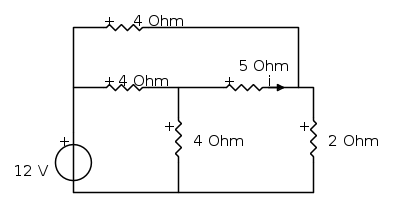

Avendo il seguente circuito:
E' necessario calcolare la corrente i, utilizzando però il teorema di Thevenin. Cioè riconducendolo ad un circuito equivalente di questo genere:
Dove in questo caso si avrà i=\left[\frac{vt}{5+Rt}\right] dove vt e Rt sono la tensione e la resistenza di Thevenin.

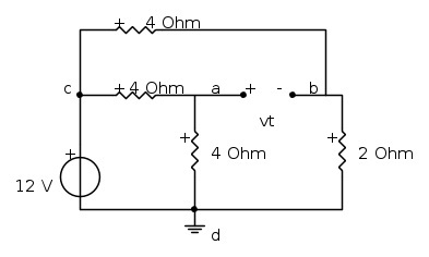

Ho già provato a calcolare la vt, ma ho dei dubbi riguardanti la Rt; vi scrivo quanto fatto per trovare la tensione di Thevenin, ovvero ho utilizzato il metodo dei potenziali nodali che vi mostro qui sotto:
Dove ho messo a terra il nodo d, per cui si ha questo sistema:
\begin{cases} Vd=0 \\ Vc=12 \\ 0=Va({1 \over 4} + {1 \over 4})-Vc({1 \over 4}) \\ 0=Vb({1 \over 4}+{1 \over 2})-Vc({1 \over 4})
\end{cases}
In cui naturalmente Vt=Va-Vb. Risolvendo il sistema mi risulta che Va=6 e Vb=4 dunque Vt=2 V.
Mi resta di trovare la Rt, nella quale basta semplicemente corto-circuitare il generatore di tensione, dunque spegnendolo.
Ma non so come calcolare la Rt, ovvero la Resistenza Equivalente in questo caso.

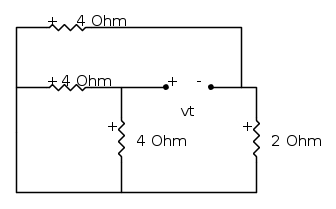

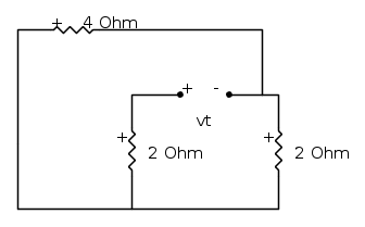

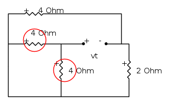

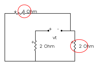

Innanzitutto potresti notare che ci sono due resistenze in parallelo:
Così forse ti può sembrare più semplice da risolvere:
Anche queste due sono in parallelo:
Ed otteniamo:
e poi...
beh, ora ce la fai da solo :ok:

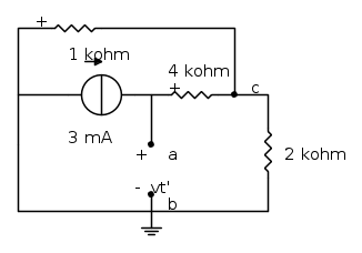

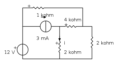

Altro problema, stavolta non mi sono bloccato ho provato ad andare comunque avanti con le mie supposizioni, ma il risultato mi è comunque venuto sbagliato, ma almeno ci ho provato. Vi spiego come ho lavorato su questo circuito dove l'obiettivo era sempre trovare la i applicando Thevenin.
E' necessario ottenere un circuito del genere:
Per trovare la vt ho deciso di procedere con il metodo di sovrapposizione, ovvero spegnere uno alla volta i generatori per trovare vt' e vt'', la cui somma mi da vt.
Procedo spegnendo il generatore di corrente generatore di tensione, corto-circuitandolo:
Ho deciso di mettere a terra vb, dunque vb=0
\begin{cases} Vb=0 \\ 1=Va({1 \over 4})-Vc({1 \over 4}) \\ 0=Vc({1 \over 4}+{1 \over 2}+1)-Va({1 \over 4})
\end{cases}
da cui vt'=Va=4,66 V
Trovato vt', troviamo vt'' che corrisponde allo spegnimento del generatore di tensione generatore di corrente tramite circuito aperto
Dove ho messo ancora Vb=0 e per cui ottengo un sistema del genere
\begin{cases} Vb=0 \\ 0=Va({1 \over 4})-Vc({1 \over 4}) \\ Vc=12)\end{cases}
da cui ottengo Va=vt''=12 V
Dunque in totale vt=vt'+vt''=4,66+12=16,66

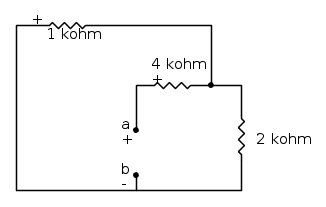

Avendo vt mi rimane di calcolare la Rt, quindi spengo tutto:
Dove la Resistenza da 1 k \Omega e la Resistenza da 2 k \Omega sono in parallelo, dunque Rp={2 \over 3}=0,66 k \Omega che poi va in serie con quella da 4 k \Omega dunque il totale è Rt=4+0,66=4,66.
Applicando la formula però i=\left[\frac{16,66}{2+4,66}\right]=2,5 A quando il risultato è i=3 mA. Dove ho sbagliato?

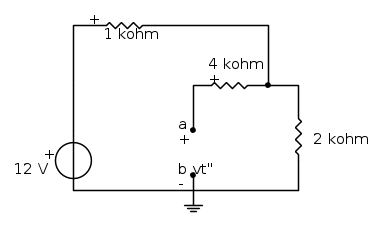

Messaggioda Foto UtenteLele_u_biddrazzu » 22 dic 2013, 21:03
Sei sicuro che Vt'' sia corretto? ;-)

Messaggioda Foto UtenteLele_u_biddrazzu » 22 dic 2013, 21:09
Samatarou ha scritto:...in quanto vt'' era uguale alla tensione del generatore di tensione da 12 V...
Direi di no... suvvia è un semplice circuito monomaglia! Come potrebbe mai Vc essere pari a 12V :?:

Messaggioda Foto UtenteSamatarou » 22 dic 2013, 21:26
Quindi...stavo sbagliando (e me ne sono accorto ora) a considerare la resistenza da 4 k\Omega?
Cioè il circuito da considerare è questo?
11 5
Messaggi: 69
Iscritto il: 7 nov 2013, 21:34
[9] Re: Corrente i con Thevenin
Messaggioda Foto UtenteLele_u_biddrazzu » 22 dic 2013, 22:19
Samatarou ha scritto:...Cioè il circuito da considerare è questo?...
Il circuito è corretto.
Samatarou ha scritto:...stavo sbagliando (e me ne sono accorto ora) a considerare la resistenza da 4 k\Omega?
Semmai avevi lasciato per strada quella da 1k :-)
