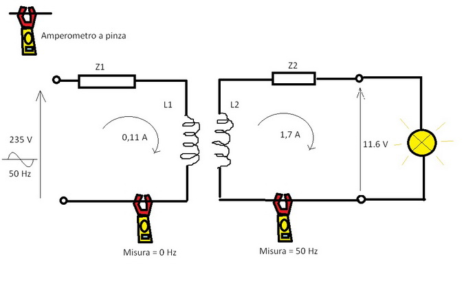

Il circuito elettrico rappresentato in figura è di una lampada da scrittoio made in China: un semplice trasformatore (senza raddrizzatore né stabilizzatore)) che alimenta una lampadina.
Con un amperometro digitale a pinza ( mod. Fluke 325) ho effettuato alcune misure di frequenza. Ebbene non riesco a capire per quale motivo sul secondario lo strumento segni correttamente 50 Hz mentre al primario come si vede in figura, lo strumento segni zero Hz. Sinceramente mi aspetto 50 Hz anche al primario: perché lo strumento non lo rileva?

Sicuramente dico una sciocchezza ma è l'unica cosa che mi viene in mente.
Forse la corrente che scorre nel circuito è troppo bassa ed il frequenzimetro della pinza non riesce a leggerla.
D'altronde una pinza amperometrica è fatta per leggere correnti di un certo peso.
Non ha molto senso leggere correnti dell'ordine di 100 mA quando è possibile farlo con un normalissimo tester.

Il modello l'ho specificato già nel primo post: è un FLUKE 325 che come misura minima di corrente misurata con la pinza ha 0,01 A. Ora, la corrente nel primario è di 110 mA quindi dovrebbe essere sufficiente ad attivare il frequenzimetro.
Adesso provo a fare una misura facendo passare due spire di conduttore attorno alla pinza, in modo che lo strumento legga un valore di corrente che è il doppio di 110 mA. Se si attiva il frequenzimetro allora il mistero è risolto.

Ha intuito bene Abusivo: la corrente nel primario era troppo bassa per attivare il frequenzimetro. E' bastato avvolgere due spire del cavo elettrico attorno alla pinza per vedere correttamente segnare dallo strumento la frequenza di 50 Hz.
Bravo Abusivo. :ok:
