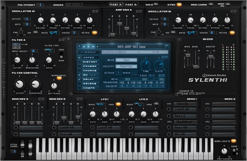

rudj ha scritto:perché del mio PC ne ho bisogno principalmente per fare musica..
Allora forse posso esserti d'aiuto :-)
Per creare della musica occorre un sintetizzatore bello "tosto" che deve riuscire a generare varie forme d'onda e deve avere vari filtri :-)
Quando feci funzionare il mio sint. 555 ne fui contentissimo ma ben presto ho scoperto che, per creare musica accettabile occorreva qualcosa di simile a questo:
Ciò non toglie che disponendo di più oscillatori 555 puoi realmente utilizzarli per fare musica, ottenendo una polifonia e riuscendo a creare una gamma di suoni e tonalità vastissima :-)

sì, lo uso spesso il sylenth, un ottimo synth, però mi piace tantissimo il suono dei sintetizzatori analogici, questo progetto del ne555 è solo un inizio, se riesco mi piacerebbe aggiungere pian piano generatori di onda triangolare, sine, saw, filtri...
è solo qualche mese che ho iniziato a studiare elettronica, un passo alla volta spero di riuscire a creare un synth completo ;-)
