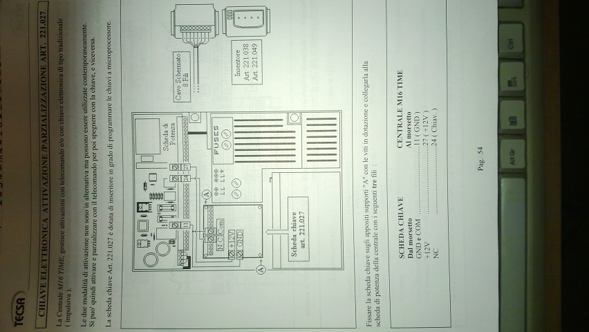

Vediamo se si riesce ad aprirlo.
WP_20140104_001 - Copia.jpg (133.69 KiB) Osservato 3611 volte

Messaggioda Foto Utentegiorgio25760 » 5 gen 2014, 11:23
Ciao,
dalla foto che hai postato, si riesce a capire che il modulo chiave agisce su:
- morsetto 11 (GND)
- morsetto 24
Il contatto viene rappresentato come NC. (Normalmente Chiuso)
Quindi dovresti fare un test: verificare cosa avviene agendo sulla chiave.
Hai due possibilità :
a) che il contatto NC cambi di stato in modo permanente a seconda che l'antifurto sia inserito/disinserito
b) che il contatto NC si apra (oppure si chiuda) in maniera momentanea per fornire un impulso che cambia di stato l'inserimento o meno della centrale.
Credo che sia il caso b) in quanto nel testo (3^ e 4^ riga) si indica che si può inserire con il telecomando e disinserire con la chiave e viceversa.
Se la posizione della chiave fosse permanente, non si potrebbe avere questa funzionalità.
Fammi il test che ti ho chiesto che poi ti faccio sapere cosa fare (se si può fare.... :-) )

Messaggioda Foto Utenteandreagel » 5 gen 2014, 15:22
Ok Giorgio, grazie. Appena posso vado dal signore che ha l'allarme ed eseguo la vrifica.
