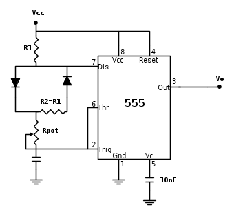

ciao a tutti, sono ancora alle prese con il mio oscillatore con ne555, esiste un modo per variarne la frequenza di oscillazione mantenendo stabile però il duty cycle? Nel mio caso ho montato su breadboard il classico circuito descritto in questa pagina per avere il duty al 50%:
http://www.elemania.altervista.org/form ... time2.html
ho provato a inserire un potenziometro ma ovunque lo metta modifica il duty.. esiste un modo o devo cambiare tipo di ic?

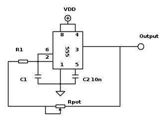

[5] Re: oscillatore onda quadra duty 50% a frequenza variabile
Messaggioda Foto Utentesedetiam » 5 gen 2014, 15:32
rudj ha scritto:...ho montato su breadboard il classico circuito descritto in questa pagina per avere il duty al 50%..
se ti serve il duty cycle al 50% , puoi ridurre all'osso lo schema ed avere una reale indipendenza della frequenza dal duty cycle:

[7] Re: Oscillatore onda quadra duty 50% a frequenza variabile
Messaggioda Foto Utentesedetiam » 7 gen 2014, 1:14
Foto Utenterudj, ti consiglio di usare lo schema qui di seguito che si svincola dal drop-out della tensione sull'uscita, dandoti un reale duty cycle al 50% (purchè i resistori R1 ed R2 siano uguali), e vari la frequenza col potenziometro:

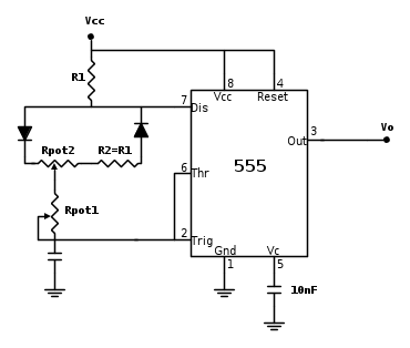

[9] Re: Oscillatore onda quadra duty 50% a frequenza variabile
Messaggioda Foto Utenterudj » 7 gen 2014, 14:36
sedetiam ha scritto:Foto Utenterudj, ti consiglio di usare lo schema qui di seguito che si svincola dal drop-out della tensione sull'uscita, dandoti un reale duty cycle al 50% (purchè i resistori R1 ed R2 siano uguali), e vari la frequenza col potenziometro:
e se volessi anche aggiungere un potenziometro per modificare il duty indipendentemente dalla frequenza è possibile con l'ultimo schema che hai postato o è meglio lo schema precedente?

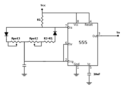

[10] Re: Oscillatore onda quadra duty 50% a frequenza variabile
Messaggioda Foto Utentesedetiam » 7 gen 2014, 16:13
Ciao, puoi farlo in questo modo:
inserendo il potenziometro Rpot2, ma ricordati che variando la frequenza (Rpot1), il duty cycle rimarrà uguale solo se è 50%, altrimenti devi aggiustare tu il duty col potenziometro Rpot2, e la variazione dell'uno influenzerà l'altro (ad esempio diminuirà la regolazione del duty cycle all'aumentare della resistenza di Rpot1).
Oppure puoi rendere totalmente indipendenti Ton e Toff così puoi impostare sia la frequenza che il duty cycle:
