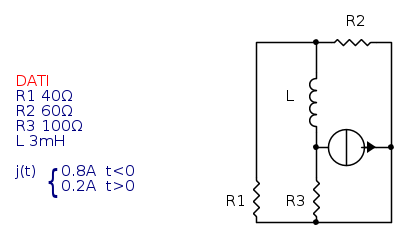

E' richiesta la corrente lungo L
t<0
non riesco a risolvere in altro modo, se non con \[\begin{cases} & \ J=i_L+i_3 \\ & \ V_3=V_1+V_L \\ & \ V_1=V_2 \\ & \ i_L=i_1+i_2 \end{cases}\]
ho comunque perplessità sul verso delle correnti...mi date una mano? grazie

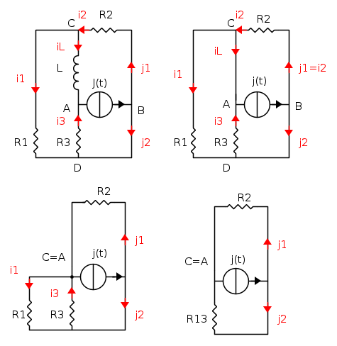

Messaggioda Foto Utenteadmin » 8 gen 2014, 13:39
Foto Utenteadmin
196,6k 9 12 17
Manager
Manager
Messaggi: 11951
[3] Re: esercizio 10 - come si può semplificare?
Messaggioda Foto Utenteluciano87 » 9 gen 2014, 12:17
Grazie Foto Utenteadmin!
:idea: A guardare bene il circuito, anche qui posso osare con Thevenin?
