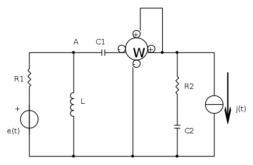

Salve a tutti ,ho un problema con questa rete
L'esercizio mi chiede di determinare il valore Pw misurato dal watmetro ideale.
Volevo mostrarvi il mio modo di agire in questa situazione e chiedervi se era giusto:
Allora la tensione del watmetro coincide con la tensione ai capi della serie R2-C2(è corretto?),mentre la sua corrente coincide con la corrente di C1 (è corretto?).
Detto ciò mi ricavo la tensione ai capi dell'induttore V_{L}=E\frac{X_{L}}{X_{L}+R_{1}}
e successivamente la corrente che scorre sull'induttore I_{L}=\frac{V_{L}}{X_{L}}
successivamente mi ricavo la corrente che scorre sulla serie della resistenza R1 e generatore di tensione
I_{R1}=\frac{E}{R_{1}}
e successivamente applico LKC sul nodo A per ricavarmi I_{C1}
quindi I_{C1}-I_{L}+I_{R1}=0 e quindi I_{C1}=I_{L}-I_{R1} e quindi ,come ho detto all'inizio , I_{C1}=I_{W}
Per la tensione del wattmetro ho calcolato l'impedenza in serie di R2 e C2 e successivamente ho calcolato la tensione ai capi di tale serie ovvero V_{R2+C2}=J*Z_{R2+C2} ,quindi V_{W}=-V_{R2+C2}
essendo ricavato tutto posso calcolarmi la potenza del wattmetro ovvero P_{W}=V_{W}I_{W}
Spero di essere stato chiaro ,e vi ringrazio anticipatamente

Dega93 ha scritto:Detto ciò mi ricavo la tensione ai capi dell'induttore V_{L}=E\frac{X_{L}}{X_{L}+R_{1}}
Prima cosa: come sono XL e R1: in serie?
Dega93 ha scritto:successivamente mi ricavo la corrente che scorre sulla serie della resistenza R1 e generatore di tensione I_{R1}=\frac{E}{R_{1}}
Secondo: Sei sicuro che la R1 sia sottoposta alla fem E del generatore?

Messaggioda Foto UtenteDega93 » 8 gen 2014, 11:18
No non sono in serie ,e quindi come faccio a trovare V_{L}?
No non sono sicurissimo,però non riesco a capire dove sbaglio

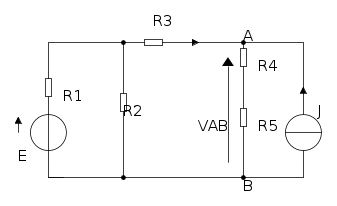

Messaggioda Foto Utentenunziato » 8 gen 2014, 20:57
Dovresti riguardare i concetti base dell'elettrotecnica. Prova a risolvere un circuito in corrente continua
Calcolando la VAB e la I0.
Poi applica lo stesso procedimento al circuito considerando i fasori di corrente e fem e le impedenza al posto delle grandezze in cc
