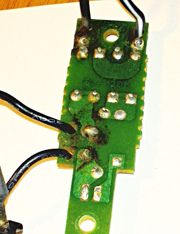

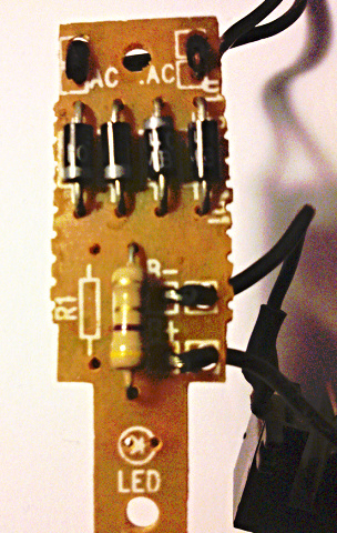

[3] Re: Verificare caricabatteria Avvitatore
Messaggioda Foto Utentebguaglione » 8 gen 2014, 19:44
Ok, non sono il massimo... spero che vadano bene. O_/

[4] Re: Verificare caricabatteria Avvitatore
Messaggioda Foto Utentemarco438 » 8 gen 2014, 19:59
Beh, li c'e' poco da controllare a parte i quattro diodi e la resistenza; ma il led dov'e'?
E c'e' un trasformatore?

[5] Re: Verificare caricabatteria Avvitatore
Messaggioda Foto Utentebguaglione » 8 gen 2014, 20:46
il led non c'è mai stato...forse è una versione base di caricabatteria :roll:
il trasformatore c'è...le caratteristiche sono soprascritte...
il circuito che vedi dalle foto, e dentro la basetta dove viene alloggiata la sola batteria per la carica.

[6] Re: Verificare caricabatteria Avvitatore
Messaggioda Foto Utenteedgar » 8 gen 2014, 21:27
Prova a misurare i diodi e la resistenza. Se sono in ordine è molto probabile che la batteria sia passata a miglior vita.

[7] Re: Verificare caricabatteria Avvitatore
Messaggioda Foto Utentebguaglione » 8 gen 2014, 22:32
valore test :
2 diodi segnano 580 da un solo lato
2 diodi segnano 720 da un solo lato
Ω
resistenza 6.0 ohm anche a poli invertiti

[10] Re: Verificare caricabatteria Avvitatore
Messaggioda Foto UtenteFedericoSibona » 9 gen 2014, 14:54
Se sono Ni-MH per dare 14,4V e 2000mAh dovrebbe essere un pacco di 12 batterie a stilo (AA).
Se il pacco batterie ha una certa età sarà da cambiare e ti consiglierei di non collegare più il caricabatteria a quel pacco, se la tensione scende da 17,4V a 5,6V probabilmente il caricabatteria viene sovraccaricato e potrebbe andare in avaria.
Ci sarebbe anche la possibilità, se il pacco batteria non è vecchio, che sia il caricabatteria ad essere in avaria, ma non abbiamo elementi sufficienti per affermarlo.
PS: l'output del trasformatore sarà 17,4V 200mA, non 200mV. ;-)
PPSS: da quel che vedo il resistore dovrebbe essere da 4,7Ω e non da 6Ω, sicuro della calibratura degli strumenti che usi?
