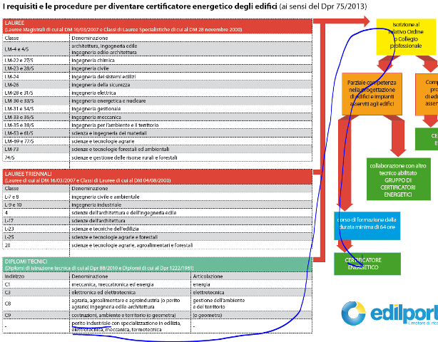

Chiedo, in base alle vostre esperienze, quali sono le competenze in materia di certificazione energetica degli edifici di un perito industriale con specializzazione ELETTROTECNICA, iscritto all'Albo professionale e dopo aver frequentato il corso di 64 ore e superato l'esame finale?
Può rilasciare le certificazioni o per il fatto che è specialista in ELETTROTECNICA e non in EDILIZIA non gli è concesso?

Dipende dalla Regione nella quale intendi operare. Infatti nelle regioni che hanno legiferato in materia si applica la normativa regionale. Per le regioni che non hanno una specifica normativa in materia si applica quanto stabilito a livello nazionale dal DpR 75/2013. Una sintesi dei requisiti puoi trovarlo qui:

Quindi, se operi in una regione nella quale si applica il DpR 75/2013 dovrai, nel tuo caso, frequentare un corso di 64 ore. Attenzione però che il corso deve essere tenuto da un soggetto (università, enti di ricerca, ordini professionali) autorizzato ed accreditato dal Ministero per lo Sviluppo Economico.

Ti ringrazio per la risposta, Paolo.
Ciò che mi preme sapere è se, essendo io un Perito Industriale in ELETTROTECNICA, una volta frequentato il corso di 64 ore posso rilasciare certificazioni energetiche degli EDIFICI, o se questo è concesso solo ai professionisti competenti in EDILIZIA (geometri, architetti, ingegneri, periti industriali EDILI).
Non hai detto la regione in cui intendi operare. Comunque mi sembrava di aver risposto. E la risposta era affermativa. Quantomeno se nella tua regione si applica il Dpr 75/2013. Se un professionista non ha competenze sia in edilizia che impianti, ma parziale competenza in edilizia o impianti, è tenuto a fare un corso. Superato il corso (attenzione, ripeto, corso autorizzato e accreditato dal Ministero) può diventare certificatore. Vedi lo schema linkato, per la normativa nazionale:
