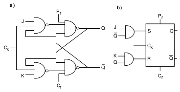

Ciao a tutti =) ho iniziato da poco con lo studio degli argomenti base sui circuiti digitali e avrei bisogno di un aiuto nel capire il funzionamento del Flip-Flop J-K
flip flop.png (10.57 KiB) Osservato 4866 volte
Pr e Cr dovrebbero essere gli ingressi pre-set e clear. Il loro ruolo dovrebbe essere quello di fissare lo stato iniziale indipendentemente dal clock. Una volta fissato lo stato iniziale questi due ingressi non vanno più considerati o sbaglio?
Anche in questo modo però non riesco a visualizzare il funzionamento. Per esempio:
- Scelgo lo stato iniziale Q=0 (Cr=0 e Pr=1)
- J=1 , K=1
- Abilito il clock
- Ho tutte porte NAND quindi ho Q si porta 1 dopo un tempo t di commutazione
- (Il clock continua a rimanere a attivo) Q=1 viene portato all'ingresso con K e il NAND mi da zero, e alla porta logica successiva 0 e 1 mi da Q=1 e non è cambiato nulla, quando invece dovrebbe far ritornare Q a 0
Dove sbaglio?

Credo di aver risolto :D in particolare mi è stato di aiuto questo video-tutorial
verso il minuto 29:00 tratta proprio il FF JK

Una sommaria descrizione la trovi in questo video
Circa le funzioni di S-R, possono essere usate in qualsiasi momento.
Per eventuali altri dettagli, ci risentiamo.
