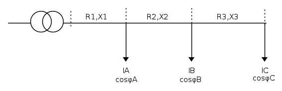

le batterie??collegate a terra???volt indefiniti???? non ho ben capito cosa vuoi intendere!!!
No magari si potrebbe anche svolgere questo esercizio, non con l'elettrotecnica classica ma con metodi impiantistici visto che questo é un impianto a tutti gli effetti!
Mi hanno spostato il post in elettrotecnica generale.........
Io l'avevo posato nella sezione impianti elettrici....... ;-)

admin ha scritto:\Delta V = \Delta {V_A} + \Delta {V_B} + \Delta {V_C}
\Delta {V_A} = \sqrt 3 {I_A}\left( {{R_{LA}}\cos {\varphi _A} + {X_{LA}}\cos {\varphi _A}} \right)
\Delta {V_B} = \sqrt 3 {I_B}\left( {{R_{LB}}\cos {\varphi _B} + {X_{LB}}\cos {\varphi _B}} \right)
\Delta {V_C} = \sqrt 3 {I_C}\left( {{R_{LC}}\cos {\varphi _C} + {X_{LC}}\cos {\varphi _C}} \right)
Secondo il mio modesto parere, non sembra giusta la soluzione che hai postato perché:
il cos fiA = 1nel mio esercizio.
se fosse " cos fiA=0" e quindi un carico totalmente reattivo, con il tuo metodo, la caduta di V nella tratta sarebbe pari a 0 cosa non possibile perché sono presenti una R e XL anche se pur parassite.

Foto UtenteCandy voleva vedere se capivi che ti stai perdendo su un problema che non è un problema...
nei circuiti, per poter definire una tensione (che è sempre una differenza di potenziale) serve fissare un riferimento. ad esempio nel sistema di distribuzione italiano (ma non solo) il riferimento è la terra, alla quale è dato convenzionalmente il potenziale di zero volt. le batterie non sono collegate a terra o da qualsiasi altra parte, come fai a dire che tensione hanno se non hai un riferimento?
tornando al problema, tu hai la tensione di alimentazione ma non hai l'angolo di sfasamento.
cosa ti vieta di considerare che i 400 V siano a fase 0° e imporlo sui calcoli? oppure 45°? o 90°? o qualsiasi altro numero?
che conseguenze ha farlo?

fede33 ha scritto:Secondo il mio modesto parere, non sembra giusta la soluzione...
Sì, scusa non mi sono accorto di avere scritto due volte il coseno (ora ho corretto). Ci vuole seno. Ma pensavo ti fosse una formula nota (caduta di tensione industriale): invece sembra che tu non l'abbia mai vista!
Nell'esercizio ho semplicemente usato quella, applicando la sovrapposizione degli effetti

la corrente che hai usato nella formula della caduta di tensione industriale, è un fasore o il modulo?
perché se la corrente è un fasore non so come tu l'abbia trovara! :-|

modulo, è il dato del problema, non c'è alcun bisogno di trovare il fasore.

Se vi fossero stati conduttori in parallelo frai tre tratti, la caduta di tensione industriale sarebbe stata la stessa della formula riportata, considerando la corrente su ciascun conduttore?
