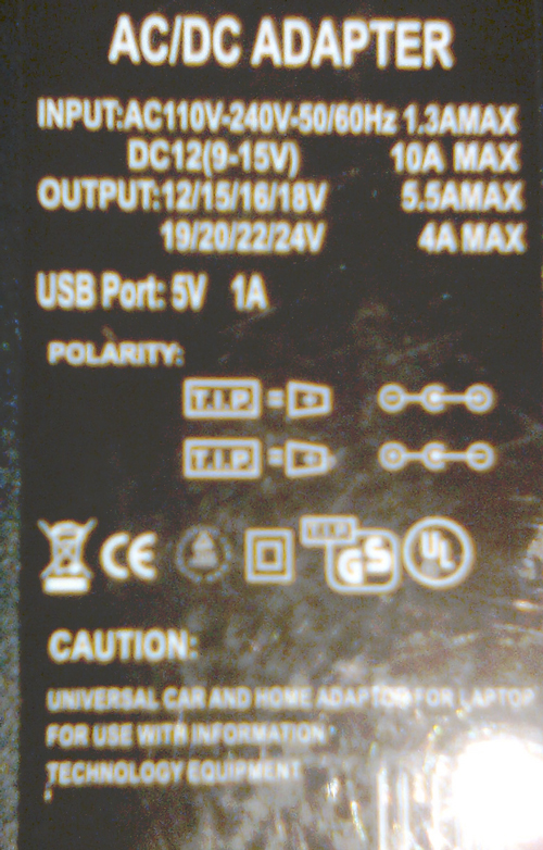

Messaggioda Foto Utentebguaglione » 10 gen 2014, 9:55
Credo abbia misurato senza smontare i componenti
confermo
sicuro della calibratura degli strumenti che usi?
tester cinese.... :oops:
Tra i dati del trasformatore, in particolare dove dice che in uscita ha 17.4 V , c'è scritto anche qualcos'altro come DC, CC, AC, CA?
trasformatore puro diretto alla basetta, c'è il Simbolo: linea continua sopra e trattini sotto.
comunque ho sostituito il trasformatore, perché a un certo punto non usciva più niente (V)
Al negozio non ho trovato alimentatore o trasformatore da 17.40V, ho comprato un alimentatore universale 100Watt, da 9V a 24 V - collegato alla basetta, ho messo a 16V (l'alternativa è 18V) ed esce 16.20V sulla basetta... ho messo un po' in carica e se caricata la batteria.
1) lascio a 16V o megio 18V
2) il circuito che c'è dentro la basetta lo lascio, o collego diretto?
3) i due fili che escono dalla basetta: Nero e l'altro Nero/Bianco quale il positivo da collegare al trasformatore?
5 4
Messaggi: 53
Iscritto il: 4 feb 2010, 16:33
[16] Re: Verificare caricabatteria Avvitatore
Messaggioda Foto UtenteFedericoSibona » 10 gen 2014, 10:43
bguaglione ha scritto: tester cinese.... :oops:
Prova ad impostare il tester sulla portata ohmica più bassa e leggere che resistenza misura cortocircuitando i puntali.
bguaglione ha scritto: c'è il Simbolo: linea continua sopra e trattini sotto.
Dove? Sul "trasformatore"? Se sì allora non è un "trasformatore puro".
Ma la tensione che esce dal trasformatore l'hai misurata con il tester? Se sì con il tester impostato su tensione continua od alternata?
bguaglione ha scritto: comunque ho sostituito il trasformatore, perché a un certo punto non usciva più niente (V)
Per capire qualcosa devi postare foto del "trasformatore" originale e di quello che utilizzi ora in cui si leggano bene i dati di targa.
bguaglione ha scritto:2) il circuito che c'è dentro la basetta lo lascio, o collego diretto?
Prima vediamo le foto richieste ;-)
bguaglione ha scritto:3) i due fili che escono dalla basetta: Nero e l'altro Nero/Bianco quale il positivo?
Beh, misurando con il tester impostato in tensione continua verrà sul display un meno davanti alla misura se i puntali sono invertiti. Ma sul pacco batterie non c'è segnata la polarità?
5.022 3 5 8
Messaggi: 3951

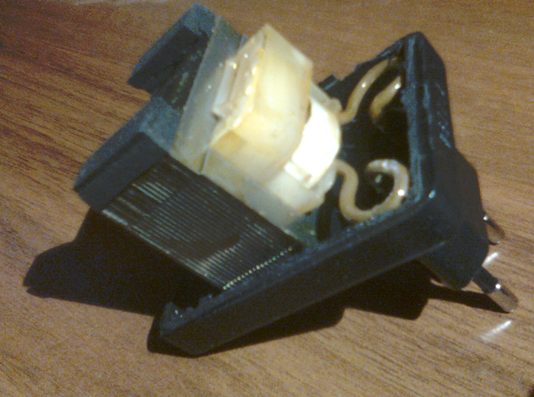

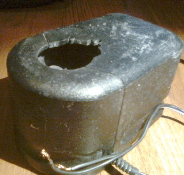

[17] Re: Verificare caricabatteria Avvitatore
Messaggioda Foto Utentebguaglione » 10 gen 2014, 19:26
le foto
basetta per batteria
nuovo alimentatore
vecchio trasformatore
5 4
Messaggi: 53
[18] Re: Verificare caricabatteria Avvitatore
Messaggioda Foto UtenteKagliostro » 10 gen 2014, 19:36
Io ho riparato il caricabatterie dell'avvitatore di un amico proprio poco tempo fa
il circuito era pressochè identico a quello postato e sfruttava un piccolo trasformatore
la cui uscita in alternata veniva raddrizzata in corrente continua, di diverso c'era solo che un LED era presente per indicare il funzionamento
il problema era banalissimo, i due fili sottili che uscivano dal trasformatore con le vibrazioni si erano dissaldati e probabilmente ossidati, anche se sembrava essere tutto in regola
tant'è che per ripristinare il funzionamento non è bastato ripassare le saldature con disossidante e nuovo stagno, ma ho dovuto smontare e con la lama di un taglierino grattare superficialmente i due fili del secondario del trasformatore per ripristinare la conduzione e poter fare una saldatura come si deve

[19] Re: Verificare caricabatteria Avvitatore
Messaggioda Foto Utentebguaglione » 11 gen 2014, 10:48
il mio trasformatore è andato...
qualche risposta ai 3 quesiti :?:
Ps, non riporto etichetta del vecchio trasformatore, è una etichetta pressofusa quasi intellegibile. comunque le caratteristiche l'ho già descritte all'inizio post.
grazie
