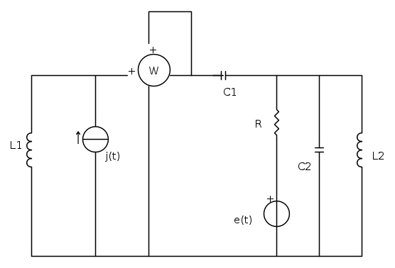

Salve a tutti ,
ho dei dubbi con i seguenti due circuiti in regime sinusoidali
Circuito 1
e
Circuito 2
Il mio dubbio risiede nel comprendere in cosa consiste le tensione del wattmetro
Per esempio nel circuito 1:
è giusto dire che la tensione del wattmetro coincide con la tensione ai capi del condensatore?

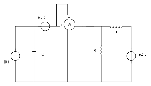

mentre nel circuito 2
è giusto dire che la tensione del wattmetro coincide con la tensione ai capi della serie R-e(t)?
Grazie a tutti e scusate per le eventuali cavolate

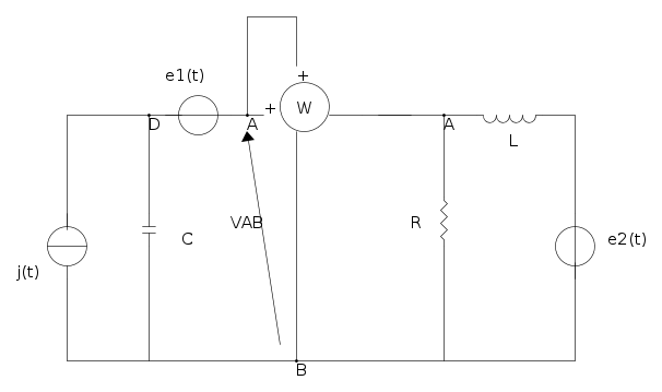

[2] Re: Chiarimento wattmetro
Messaggioda Foto Utentenunziato » 13 gen 2014, 0:36
Dega93 ha scritto:Per esempio nel circuito 1:
NO!
La tensione sulla voltometrica del wattmetro è quella fra i punti A e B che coinciderebbe con la tensione ai capi della resistenza R (trascurando gli effetti dell'inserzione dello strumento). tra il punto A e il punto D al quale è collegato il condensatore c'è un generatore.
Dega93 ha scritto:mentre nel circuito 2
NO!
Ragionamenti simili a quelli del primo circuito.

[3] Re: Chiarimento wattmetro
Messaggioda Foto UtenteDega93 » 13 gen 2014, 1:24
Grazie mille della risposta ,quindi se ho capito bene nel circuito 2 la tensione del Wattmetro corrisponderebbe alla tensione del generatore di corrente?
Foto UtenteDega93
0 5
Messaggi: 33
Iscritto il: 31 dic 2013, 17:32
[4] Re: Chiarimento wattmetro
Messaggioda Foto Utentenunziato » 13 gen 2014, 1:26
Dega93 ha scritto:quindi se ho capito bene nel circuito 2 la tensione del Wattmetro corrisponderebbe alla tensione del generatore di corrente?
Questa volta è SI!
