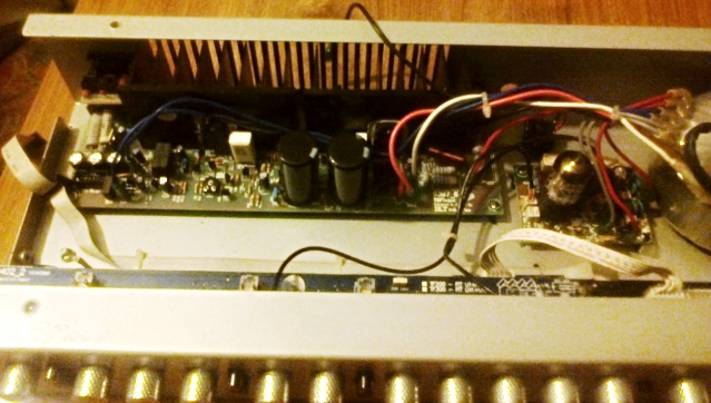

hmmm questa non la sapevo! proverò! nel frattempo metto delle foto dove si vedono i condensatori neri se puo' servire.... grazie!

Ho visto lo schema e lancio la spugna, non è cosa che faccia per me
(nel senso che di Stato Solido non capisco nulla e con tutto quel silicio .....)
Di solito in un vero ampli a valvole si incomincia a togliere una valvola alla volta
partendo da V1 (la prima della catena di amplificazione) appunto per vedere di identificare
lo stadio nel quale ha origine il disturbo, in un ampli come il tuo fai come ti hanno detto
stacca il cavo e vedi cosa succede, ammesso che il problema non sia sullo stadio di potenza,
io farei anche un altro tipo di prova, riattaccherei il cavo e staccherei la valvola dal circuito
se il problema persistesse ovviamente sarebbe da qualche parte nella parte di circuito allo stato solido del pre
altrimenti potrebbe essere il caso di cambiare la valvola con un'altra e ricontrollare il tutto
