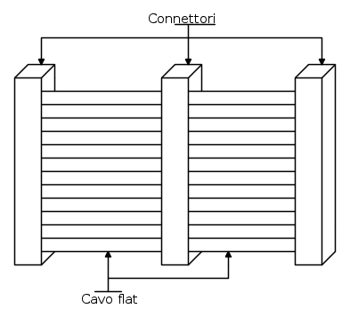

Intanto grazie mille Foto Utentemrc... ma volevo gentilmente sapere se c'era un connettore tipo quello dei vecchi cavi dati dalla scheda madre del PC al hd o lettore cd... ci sono 3 connettori su quel cavo flat, due agli estremi e uno all'incirca metà... e il cavo non è tagliato... sbaglio?

DeMonio83924EL ha scritto:... ma volevo gentilmente sapere se c'era un connettore tipo quello dei vecchi cavi dati dalla scheda madre del PC al hd o lettore cd... ci sono 3 connettori su quel cavo flat, due agli estremi e uno all'incirca metà... e il cavo non è tagliato... sbaglio?
Molto probabilmente ti riferisci ad una cosa di questo tipo:
Molto probabilmente è come dici, il connettore centrale è inserito senza tagliare il cavo.
Comunque, per fare un lavoro del genere ti serve una pinza come quella visibile alla seguente pagina:
http://old.futurashop.it/allegato/8400- ... t=&d=18,50

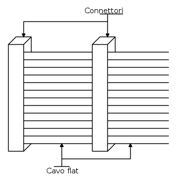

Sempre ammesso che per riuscire ad inserire il connettore centrale non si debba avere un capo del cavo libero, cioè così:
Se un capo del cavo deve essere libero, lo devi comunque tagliare.

Esatto intendevo proprio così :-) comunque mi andrebbe bene anche la seconda ipotesi... Perché arrivo alla portiera con un cavo flat 4 vie e da lì devo diramarlo in tre... quindi io stavo proprio cercando dei connettori da attaccare 3 femmine, come nella seconda immagine; così da evitare di fare giunte con stagno e gomma termorestringente.
