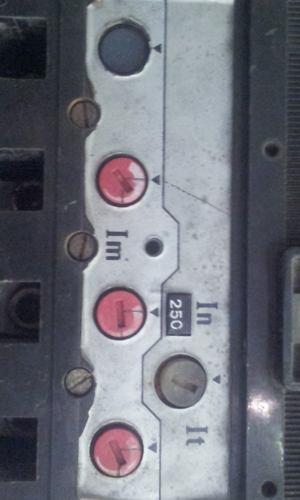

Messaggioda Foto Utenteremy81 » 17 gen 2014, 19:08
E' un interruttore vecchissimo e non credo che si possa regolare la corrente differenziale infatti volevo chiderlo a te ma ormai non mi serve piu.. grazie tante per l'aiuto
Foto Utenteremy81
46 3
Messaggi: 65
Iscritto il: 28 dic 2013, 15:53
[42] Re: forno per la verniciatura
Messaggioda Foto Utenterosino » 17 gen 2014, 19:18
remy81 ha scritto:E' un interruttore vecchissimo e non credo che si possa regolare la corrente differenziale infatti volevo chiderlo a te ma ormai non mi serve piu.. grazie tante per l'aiuto
Già fatto tutto?
basta che metti una foto più grande
Hermann Hesse - Siddharta
Foto Utenterosino
3.571 2 7 11
Messaggi: 1956
Località: Treviso (TV)
[43] Re: Forno per la verniciatura
Messaggioda Foto Utenteremy81 » 18 gen 2014, 12:59
Spero che questa si veda meglio, ho fatto uno screen capture dopo averla ingrandita.
Foto Utenteremy81
46 3
Messaggi: 65
[44] Re: Forno per la verniciatura
Messaggioda Foto Utenterosino » 18 gen 2014, 13:06
Direi con buona certezza che non è differenziale.
Foto Utenterosino
3.571 2 7 11
Messaggi: 1956
[45] Re: Forno per la verniciatura
Messaggioda Foto Utenteremy81 » 18 gen 2014, 13:09
Ciao Rosino potresti spiegarmi da sinistra a destra che cosa regolano quei tasti per favore.
Foto Utenteremy81
46 3
Messaggi: 65
[46] Re: Forno per la verniciatura
Messaggioda Foto Utenterosino » 18 gen 2014, 13:27
Im, In, It
Soglia magnetica
Taglia interruttore (corrente nominale)
Soglia termica
Gli altri non saprei
Foto Utenterosino
3.571 2 7 11
Messaggi: 1956
[47] Re: Forno per la verniciatura
Messaggioda Foto Utenteremy81 » 18 gen 2014, 13:31
Il primo a sinistra credo sia il tasto trip per la prova del meccanismo di sgancio. Grazie tante e a presto
Foto Utenteremy81
46 3
Messaggi: 65
[48] Re: Forno per la verniciatura
Messaggioda Foto Utenteremy81 » 18 gen 2014, 15:46
Comunque poi ieri sono riandato dal negoziante e gli ho portato il foglio dove c'erano scritti i vari tipi di differenziale visto che lui diceva che erano tutti uguali e solo i magnetotermici cambiavano, quando ha letto il foglio non ha detto piu' una parola e faceva finta di leggere anche quando gli parlavo poi l'ho salutato e sono andato via :D
