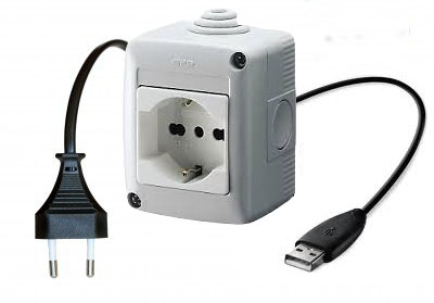

L'alimentatore è direttamente sulla presa. Tipo i caricabatterie dei cellulari per intenderci e di conseguenza io posso interrompere solo i 9V. Scusate, pensavo fosse chiaro. :oops:

Beh interrompere i 9 V vuol dire avere sempre l'alimentatore acceso, mentre se interrompi i 230 V l'alimentatore è acceso solo quando serve a te (ovvero quando è accesa la xbox). Diciamo che è una soluzione migliore dal punto di vista dei consumi tutto qui.

Quindi potrei costruire una prolunga che funzioni solo quando è accesa l'xbox.
Grazie non ci avevo pensato. :-) Dunque mi confermate i componenti che mi avete consigliato?

Si vai tranquillo. Se vuoi interrompere solo la fase ti basta un relè con singolo scambio, se invece preferisci interrompere sia fase che neutro allora ti serve o un relè con doppio scambio o due relè a singolo scambio.

La mia idea era tipo questa
Relè USB.jpg (31.7 KiB) Osservato 3547 volte
Dopo ci sono anche le scatole da tavolo che sono più belle da mettere in casa per i relè usa quelli che ti ho messo in link costano ma ti salvi la xbox....se vuoi interrompere fase neutro te ne servono due se interrompi solo la fase ne basta uno

Penso che un relé a 6V (invece di 5V) funzioni egregiamente e sia più reperibile, anche a doppio scambio.
E, probabilmente, costa meno ;-)
