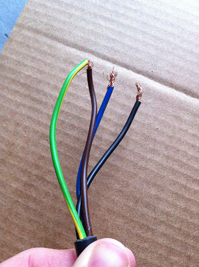

Cerco il manuale della pompa, questo, che deve essere collegata a una linea monofase, nella scatola della pompa ho trovato anche un condensatore nuovo (forse fornito dal riparatore a suo tempo) e guardando le istruzioni vedo che c'è uno schema di collegamento con i relativi colori dei cavi. BINGO! Lo schema è a prova di cretino riuscirò sicuramente a ricollegarla nel giusto modo in men che non si dica! :D
L'entusiasmo è di breve durata...dato che il cavo è stato sostituito i colori non tornano con quelli dello schema, c'è un cavo blu al posto di un cavo grigio! :shock:
Adesso come faccio? considero il blu come se fosse il grigio? esiste un modo per capire come collegarlo non conoscendo i collegamenti interni? ?%
Non vorrei far danni!
Vi allego qualche foto
Pompa
Cavo

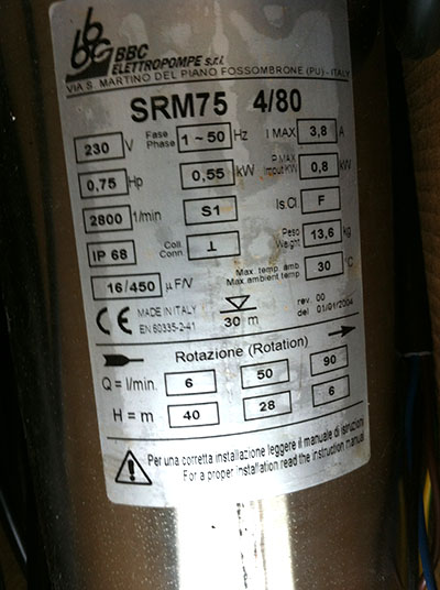

Nel titolo e in testa al messaggio parli di pompa trifase, ma la targa fotografata non sembra essere dello stesso avviso ;-)
Ad ogni modo, potresti come prima cosa fare una misura del valore ohmico tra i vari conduttori (nero/blu, nero/marrone e marrone/blu) e tra questi e il cavo giallo/verde, giusto per essere sicuri.

Attilio ha scritto:Nel titolo e in testa al messaggio parli di pompa trifase, ma la targa fotografata non sembra essere dello stesso avviso ;-)
Veramente? ?%
L'unica cosa che so per certo è che anche prima di essere riparata la pompa aveva 4 fili (3 + terra) e un condensatore.
Ecco le misure ohmiche:
  • Nero-Blu : 5,5 ohm
  • Blu - Marrone : 15 ohm
  • Nero - Marrone : 20 ohm
  • Terra - ogni altro filo : non c'è collegamento

Le pompe sommerse monofase, hanno il cavo di alimentazione quadripolare per il semplice fatto di potere tenere il condensatore di spunto direttamente nel quadro di comando (immagina di dover sollevare la pompa solo per sostituire quest'ultimo!).
Dalle misure che hai effettuato l'avvolgimento di marcia (o di lavoro) e` quello ai capi dei fili Nero e Blu, mentre quello ausiliario (o di avviamento) e` tra i fili Nero e Marrone. Il blu (comune) andra` collegato al polo libero del condensatore.
Ricapitolando i collegamenti di alimentazione del cavo in questione:
Nero: Fase impianto
Blu: Neutro impianto + ponticello su un polo del condensatore
Marrone: Al condensatore (sul polo rimasto libero)
Giallo/Verde: Conduttore di protezione (PE) impianto
PS: il condensatore mi sembra un po` eccessivo come capacita`, nella targa mi pare fosse riportato un valore di 16 μF 450 V.

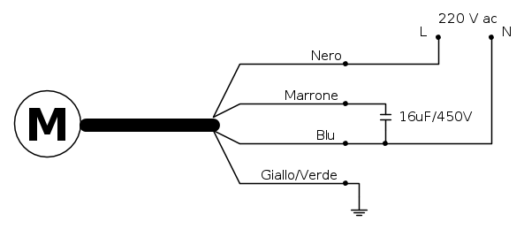

Messaggioda Foto UtenteDADO91 » 20 gen 2014, 11:47
Tanto per essere sicuro al 100% mi sono fatto una schemaè corretto?
Così me lo stampo e sono sicuro di montare il tutto nel modo corretto.

Messaggioda Foto Utenteattilio » 20 gen 2014, 14:07
Corretto.

Messaggioda Foto Utenteeddy » 20 gen 2014, 19:18
sentite...... sono appena arrivato in hotel dopo 900 km e domani mi aspetta una giornata lavorativa da panico...
Pertanto chiedo scusa se dico una fesseria ma credo che il condensatore debba essere collegato tra il nero e marrone in quanto il blu è comune

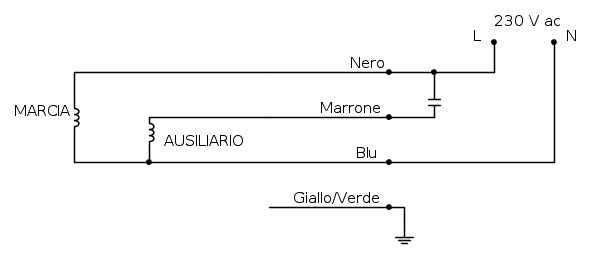

[10] Re: Riconoscere collegamento pompa trifase
Messaggioda Foto UtenteJAndrea » 20 gen 2014, 20:52
In accordo a quanto detto da Foto Utenteeddy direi che questo sia lo schema corretto.
