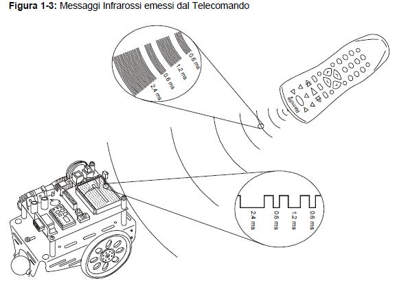

Io ho giocherellato un po con i segnali IR sono riuscito negli scopi che mi ero prefissato (Trasmissione/Decodifica/Ricezione).....non c'è mica modo di spiegarlo in maniera più semplice?
Trovo che il modo di spiegarti possa andare bene se ti relazioni con un altro elettronico ma se ti relazioni in questo modo con uno che sta a zero si butta dalla finestra
Per esempio nel cerchietto si vede un segnale IR trasmesso:
gli spazi vuoti rappresentano uno stato logico basso mentre gli spazi con tutte le righe rappresentano lo stato logico alto modulato in frequenza.
Nel file PDF trovi alcuni esempi di trasmissione dei telecomandi possono tornare utili per capire il funzionamento di un protocollo di trasmissione.
