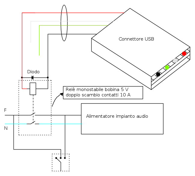

[16] Re: BJT o Relè?
Messaggioda Foto UtenteZG84 » 18 gen 2014, 20:27
La mia idea era tipo questa
Relè USB.jpg (31.7 KiB) Osservato 3559 volte
Dopo ci sono anche le scatole da tavolo che sono più belle da mettere in casa per i relè usa quelli che ti ho messo in link costano ma ti salvi la xbox....se vuoi interrompere fase neutro te ne servono due se interrompi solo la fase ne basta uno

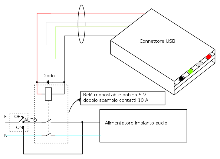

Messaggioda Foto Utentesimone923d » 20 gen 2014, 0:07
Ok un' ultima cosa. Ho pensato ad aggiungere un interruttore a 3 vie in modo da poter scegliere (OFF - AUTO - ON).
è giusto come ho modificato lo schema?

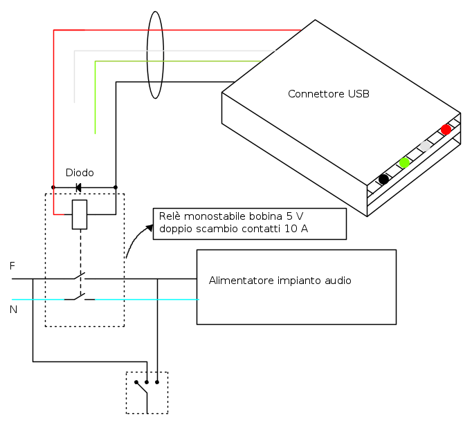

[19] Re: BJT o Relè?
Messaggioda Foto UtenteGigis » 20 gen 2014, 0:33
Lo schema corretto è questo:
Nota che nell'interruttore a 3 vie i contatti sono:
-OFF
-AUTO
-ON

[20] Re: BJT o Relè?
Messaggioda Foto UtenteZG84 » 20 gen 2014, 0:51
è semi corretto manca il neutro.
A questo punto onde evitare di complicare troppo le cose dovresti interrompere solo la fase
