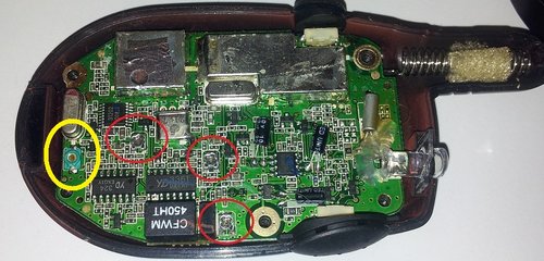

ho comprato online una coppia di pmr446 (intek t40) ma uno dei due è un po' fuori frequenza.
l'ho aperto ed ho trovato 3 trim.
Immagine
sapete quale potrebbe essere quello giusto per regolare la frequenza?
Grazie mille!
alex

Alexart ha scritto:...uno dei due è un po' fuori frequenza...
In base a quale prova riesci ad individuare quale dei due è difettato?
Non può essere l'altro?
Hai provato con un frequenzimetro?

ho provato con una ricetrasmittente uhf impostando la frequenza di uno dei canali PMR.
L'altro trasmette e riceve correttamente

l'ho aperto ed ho trovato 3 trim...sapete quale potrebbe essere quello giusto per regolare la frequenza?
Secondo me invece è il compensatore qui in giallo ;-)

carloc ha scritto:...Secondo me invece...
Molto probabile anche se penso che non si ottenga uno spostamento considerevole.
Noto altri quarzi ma non compensatori.
Tentare non nuoce.

Eh sì :ok: in effetti è probabile che l'effetto ottenuto sarà scarso :?
prima di tutto la banda di questi apparecchi è 12.5kHz nominali, forse l'apparecchio radioamatoriale usato per il test è addirittura 25kHz, ma anche fosse solo 12,5kHz il fatto di non ricevere/trasmettere alla frequenza giusta significa che il PMR446 ha derivato di almeno 10kHz.... è improbabile che il compensatore abbia questo range di aggiustamento :(
poi una taratura come quella non "va in giro" così tanto da sola :? la cosa più probabile è che il quarzo sia "partito" e non si riesce a riportarlo in frequenza, si deve solo sostituire.
La seconda scelta, abbastanza improbabile, è che si sia "staccata" una saldatura del compensatore o dei ceramici lì intorno, ma non ci scommetterei un centesimo :?
Invece che la taratura sia quella è altamente probabile :D ci sono si altri quarzi (uno è un filtro però) ma l'unico che abbia necessita di essere "trimmato" è il master frequency reference. Poi il TB31202 che si vede lì vicino è giusto giusto un Dual frequency synthetizer ;-)

la sfasatura è molto ridotta: quando trasmette nell'altro apparato si sente ma con una voce "leggermente distorta", mentre quando riceve lo squelch si apre a singhiozzo.
speriamo!

ma quella specie di vite dovrebbe girare?
ci ho provato e riprovato, anche facendo forza, ma non si muove di un grado......

Sì dovrebbe :-) , ma è possibile che sia in qualche modo incollato. Il rischio di rompere qualcosa forzando purtroppo c'è :(

ci voleva un po' più di "forza bruta": finalmente si è mossa e dopo averla girata di mezzo giro le radio hanno cominciato a "parlarsi"!!
Grazie a tutti!
