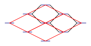

sale a tutti, qualcuno saprebbe dirmi qual è la cella elementare del grafene?

Attenzione che la struttura a nido d'ape è un reticolo con base biatomica, la cella elementare è semplicemente un rombo.

quindi se io volessi studiare le "simmetrie" del grafene dovrei studiare le simmetrie del rombo?

Sì con quella base ricavare le proprietà elettroniche è relativamente semplice

Per reticolo intendo il reticolo di Bravais, di cui è possibile almeno tre definizioni equivalenti ma quella più significativa (e meno rigorosa) è senz'altro
Un insieme infinito di punti tali che ciascuno di essi ha la stessa configurazione di primi vicini
Il reticolo a nido d'ape non risulta un reticolo di Bravais perché come puoi vedere il punto A e il punto B non hanno la stessa configurazione dei primi vicini: sono ribaltati di 180°.
Per questo la simmetria deve essere descritta ricorrendo ad una base ovvero immaginando di collocare in un punto del reticolo di Bravais non un singolo atomo ma la coppia A B.
In questo caso il reticolo di bravais è di tipo esagonale (i punti sono congiunti da linee in rosso) a cui si sovraimpone la base (in blu).
Fino a qui è chiaro? Riesci ad individuare le simmetrie di questi due elementi?
