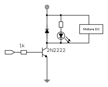

Ho avuto un problema simile anche io nella regolazione di velocità di un motore DC per giocattoli. In pratica avevo il seguente stadio di uscita:

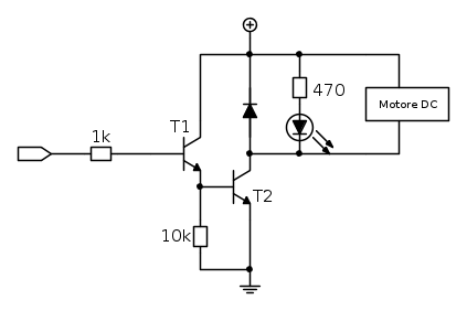

Il transistor come in questo caso si bruciò all'istante, così modificai lo stadio di uscita nel seguente:
dove T1 e T2 sono ancora 2N2222. Questo secondo schema ha un guadagno in corrente molto più elevato del primo, ma qui si bruciava T2. Ho risolto sostituendo i due transistor 2N2222 (Ic = 600 mA) con due BC337 (Ic = 800 mA).
Prova anche tu con la seconda configurazione e se puoi verifica se hai disponibilità di transistor con Ic maggiore.

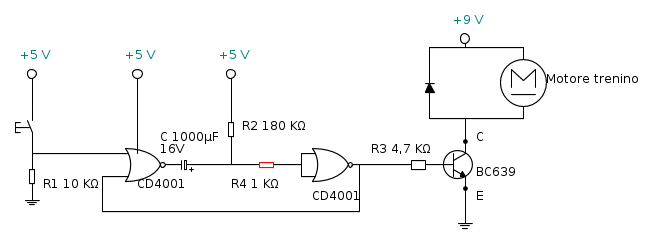

Messaggioda Foto Utentefenice75 » 21 gen 2014, 12:51
Ciao e scusate il ritardo.
Ecco riportato il circuito che avevo realizzato in prima battuta. Spero di non aver fatto pasticci...
La misurazione l'ho fatta impostando il tester su 10A e andando a collegare i puntali nei punti C ed E del transistor ormai bruciato (che quindi si comporta sempre come interruttore aperto). Nel video avevo posizionato il nero (comune) su E e il rosso su C ottenendo una corrente negativa.
Ho rifatto nuovamente le misurazioni e CREDO di aver ottenuto valori così alti perché i puntali non facevano ben contatto (E' possibile?).
Rifacendo un'ultima volta le misure per più volte e tenendo ben premuti i puntali nei due punti indicati ho ottentuto valori di 1,3 A senza sirena e 1,8 A con sirena.
Il mio intento era quello di realizzare un circuito per far si che il motore, alla pressione del pulsante, venga alimentato per circa 2 minuti per poi fermarsi. Questo perché mio figlio spesso accende il treno e poi se ne va in un'altra stanza a giocare. Come vi dicevo è alimentato da 6 batterie (1,5V).
Ho già verificato e all'uscita della seconda NOR ottengo correttamente una tensione di circa 5V per circa 3 minuti e poi 0V fino a quando non viene nuovamente premuto il pulsante.
Ora quello che mi manca è la parte terminale che vada a pilotare il motore. Io pensavo di utilizzare un relè, ma aspetto un vostro parere. Se mi potreste anche indicare quali componenti usare mi fareste un grosso favore.

Messaggioda Foto UtentePietroBaima » 21 gen 2014, 12:58
Come ti avevo già scritto modificherei il circuito in questo modo, per aumentarne l'affidabilità:
Al posto di collegare così il motore userei un relè.
Per il resto mi sembra ok.

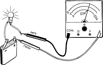

Messaggioda Foto Utentemarco438 » 21 gen 2014, 13:00
fenice75 ha scritto:La misurazione l'ho fatta impostando il tester su 10A e andando a collegare i puntali nei punti C ed E del transistor ormai bruciato (che quindi si comporta sempre come interruttore aperto).
Le misure di corrente si fanno mettendo il tester in serie al carico e non come mi pare tu abbia fatto.
Se devi misurare quanto consuma il motore, devi posizionare i componenti e le batterie come da figura allegata:
Naturalmente mettendo il motore al posto della lampadina. :D
[28] Re: Transistor bruciato
Messaggioda Foto UtentePietroBaima » 21 gen 2014, 13:07
Foto Utentemarco438, se l'OP collega il tester in portata corrente tra collettore ed emettitore del transistor il motore si avvia ed effettivamente misura la corrente da esso assorbita.
Non mi tornano molto i valori, ma in ogni caso, poiché l'OP non riesce a fornirci dati più accurati, userei un relè.

[29] Re: Transistor bruciato
Messaggioda Foto UtenteGigis » 21 gen 2014, 13:12
ricontrolla la corrente assorbita mettendo il tester in serie al motore alimentato dalle batterie, come hai fatto tu hai misurato la V_{CE} di un BJT bruciato se non hai messo il "cavo rosso" sull'ingresso dedicato alle misure di corrente del tester come indicato da Foto Utentemarco438.
