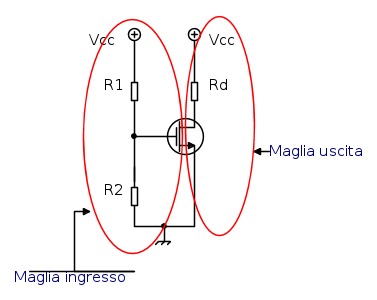

Salve a tutti! Sono alle primissime armi con lo studio dell'elettronica e volevo togliermi un dubbio riguardante il transistore MOSFET; La domanda temo sia tra le più banali e stupide, ma non riesco a capire: in un transistore Mosfet, a canale n o a canale p, come faccio a determinare quali sono le maglie sulle quali applicare le klv? O meglio: come faccio a determinare le maglie in un mosfet? premetto che ho studiato elettrotecnica, e di conseguenza conosco il significato di maglia, ma essendo le notazioni così diverse rispetto a quelle usate dal nostro Prof. di elettrotecnica non riesco a capire! Vi ringrazio anticipatamente.

Nello studio della polarizzazione di un MOSFET si individuano due maglie.
Facciamo riferimento alla seguente figura:
La prima maglia è la così detta maglia di ingresso comprendente:
La seconda maglia è la così detta maglia di uscita comprendente:

Se vuoi trovare tutte le maglie indipendenti, fai come facevi ad elettrotecnica: percorri una prima maglia e poi contrassegni un componente della maglia (che puo` anche essere una tensione sul MOS come la Vgs) in modo da non passare mai piu` di li`. E vai avanti con la seconda maglia, contrassegni un componente... in questo modo trovi tutte le maglie indipendenti.
Se invece vuoi trovare le maglie che servono ad esempio per calcolare la polarizzazione, ti bastano le maglie che passano per la VGS e non passi mai dal drain del transistore: in questo modo hai delle maglie che contengono VGS, ID e una equazione, quella del MOS che lega VGS a ID.
Se durante lo studio della polarizzazione puoi trovare qualche equivalente Thevenin, ad esempio sul gate del MOS, usalo perche' cosi` facendo riduci il numero di maglie possibili.
Per ulteriori dettagli serve avere uno schema davanti, fatto con fidocadj, in modo da poterlo modificare e scriverci sopra. Inoltre serve sapere che cosa vuol calcolare (piccolo segnale, polarizzazione, ampio segnale...) e in che scuola sei.
mrc ha scritto:La prima maglia è la così detta maglia di ingresso comprendente:.
Quella non e` una maglia! Dopo R2 non puoi sdoppiarti e passare sia per R2 che per VGS.
