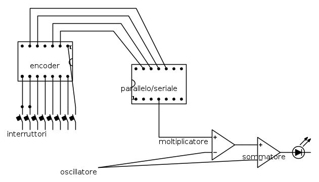

Si vede solo una parte di quello schema...a meno che un quadrato con la scritta "Encoder" non sia lo schema totale :)
Leggi le regole del forum, gli schemi vanno postati utilizzando FidoCadJ, così che chi ti aiuta abbia una base su cui lavorare...in pratica, aiutati che EY ti aiuta.
Stai facendo un po' di confusione con le modulazioni: in una modulazione di ampiezza devi moltiplicare i segnali, è vero, ma qui la modulazione AM non c'entra niente. Ti faccio la domanda in un altro modo: questa cosa deve funzionare solo al chiuso, o la vuoi poter usare anche all'aperto, magari in una soleggiata giornata di Agosto?

A me bastano circa 10 m
Comunque non è lo schema totale..... Comunque se lo apri te lo dovrebbe fa vedere.....
Dopo lo rifaccio

premetto che non so usare bene questo programma, comunque in linea di massima dovrebbe funzionare così.
gli interruttori abilitano una porta dell' encoder, così che esca una serie di uno e zeri, dopo di che le uscite entrano in un circuito da me definito, parallelo-seriale, in realtà dovrebbe far in modo tale che invii uno 0 o un 1 alla volta, dopo di che entra in un circuito moltiplicatore e uno sommatore insieme ad un oscillatore ad una data frequenza, perché se utilizzo un modulo per la ricezione se non sbaglio funziona solo ad una certa frequenza, e infine va nell' infrarosso.
Spero di non aver disegnato o detto stupidaggini

Osservo che questo tipo di soluzione permette la trasmissione
di un solo comando per volta, quindi i pulsanti dovrebbero essere
interbloccati tra loro in modo che solo uno possa essere attivato.
Ciascun comando è così "temporaneo" e deve essere memorizzato
in ricezione (SetReset-FlipFlop) per attivare le singole utenze.

Messaggioda Foto Utentescara100 » 24 gen 2014, 8:23
Uhm.... Giusto, ma secondo voi potrebbe funzionare?

Non so le finalità di ciò che vuoi realizzare,
ma se è un modo per entrare nel mondo dell'elettronica
consiglierei (come sempre) di procedere per gradi.
Già mandare un segnale IR a 10m non è da poco,
quindi per prima cosa cercherei di mettere a punto
la semplice trasmissione di un comando diretto
(per es. un pulsante che fa suonare un campanello)
Una cosa come questa
Solo dopo potrai completarla con comandi multipli,
che richiedono la conoscenza delle tecniche digitali
(encoder, shift-register, ecc.)
