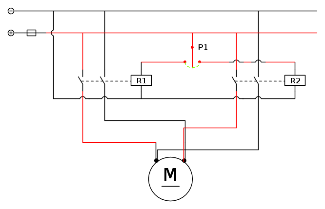

Gigis ha scritto:Potresti postare uno schema elettrico? non ho ben capito come fai a garantire l'inversione sul motorino.
Non so se ti riferivi al mio intervento, comunque la complicazione di una cosa semplice che si vuole mettere in campo utilizzando i rele` potrebbe essere simile a questa, mantenendo ovviamente un pulsante a commutazione.
Scusa la bassa qualita` dello schema l'ho fatto di corsa e senza volerci perdere tempo.
R1 e R2 sono i due rele` interbloccati meccanicamente (dal pulsante) ciascuno con i due contatti N.O.
P1 e` il pulsante a due posizioni (con riposo a 0 centrale) del comando alza vetro.

Può anche essere che l'impianto modificato a suo tempo sia stato mal realizzato, e fossero stati impiegati conduttori di "spessore" ridotto, (per dirla come dice l'OP, anche se male).
Può essere che per un simile motore ora sotto sforzo grazie all'usura ed altri inconvenienti, la c.d.t. sui conduttori ne limiti le prestazioni.
Le soluzioni indicate da babbucciodonosor sono i primi accorgimenti da adottare per ripristinare i segni dell'usura. La modifica all'impianto elettrico, può migliorare a sua volta la prestazione del motore. Certo è che, se l'attrito si riduce, il motore assorbe meno corrente e tutto torna come in origine, diversamente, correggere solo l'impianto elettrico potrebbe equivalere ad inutile sforzo per scoprire domani che tanto la situazione continua a peggiorare e farà pure scoppiare i contatti del nuovo relè.
Inoltre quei conduttori di sezione ridotta potrebbero essere messi lì con senso pratico: contribuiscono a limitare la corrente al motore quando sarà a fine corsa, evitando di spingere inutilmente come dei matti... Sì, potrebbe essere.
attilio ha postato lo schema indubbiamente sensato, lo schema di chi è pratico nella soluzione delle cose che non funzionano. Le ragioni del costruttore d'auto però non sempre coincidono e, potrebbe avere ragione quest'ultimo.
