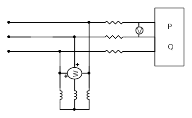

Salve ragazzi potreste dirmi a quanto equivale la lettura del wattmetro?
Io so che W=Re(V'31*I'1(coniugato))
Grazie :D :ok: O_/

ti consiglio di postare tutti i dati del problema

Messaggioda Foto Utentemariorenna » 24 gen 2014, 18:39
R=400 ohm
XL=100 ohm
P=1000 W
Q=500 W
V=1000 V

mariorenna ha scritto:Q=500 W
La potenza reattiva si misura in var, non in W.
Comunque per andare a capo in LaTeX devi mettere "\\".

Ti consiglio di calcolarti la tensione della "rete", cioè la tensione concatenata a monte dei resistori. Questo lo fai conoscendo la potenza assorbita dal carico a destra dello schema.
Conosciuta la tensione concatenata della rete puoi considerare solo il carico in basso nello schema, dove è inserito il wattmetro, dimenticandoti il resto.

Messaggioda Foto Utentemariorenna » 25 gen 2014, 17:18
Calcolo prima I utilizzando la formula della potenza apparente I=\sqrt[]{P^2+Q^2}/(\sqrt[]{3}V)=0.645 A
Calcolo la potenza assorbita dai resistori Pr=3RI^2=500 W
Calcolo la tensione stellata E=\sqrt[]{(Pr+P^2)+Q^2}/(3I)=817 V
Conoscendo la tensione posso calcolare la potenza degli induttori QL=(3E^2)/Xl=20025 var
Visto che il wattmetro misura la potenza a valle essa sarà pari a :
W=-QL/\sqrt[]{3}=-11561 W
E' corretto cosi ? ti ringrazio :D :ok:

Messaggioda Foto UtenteRenzoDF » 25 gen 2014, 17:27
mariorenna ha scritto:... Visto che il wattmetro misura la potenza a valle
Cosa intendi dire?

Messaggioda Foto Utentemariorenna » 25 gen 2014, 17:28
Che in questo caso il wattmetro misura la potenza relativa ai soli induttori

Messaggioda Foto UtenteRenzoDF » 25 gen 2014, 17:33
mariorenna ha scritto:Che in questo caso il wattmetro misura la potenza relativa ai soli induttori
Se così fosse, perché hai diviso detta potenza per \sqrt{3} e l'hai cambiata di segno?
Quello è un "wattmetro in quadratura", come si diceva ai miei tempi, e quindi si potrebbe dire immediatamente quale sia la sua indicazione, ma penso che in H-demia non si usi parlarne, sbaglio?
Ad ogni modo, anche senza conoscere detta particolare inserzione, basta tracciare un semplice diagramma fasoriale per capire quale sia la relazione di fase fra la tensione applicata alla voltmetrica e la corrente I entrante nell'amperometrica, pari a quella nell'induttore della seconda fase
e quindi, ricordando la relazione fondamentale
W={{V}_{31}}I\cos \,(\widehat{{{\overline{V}}_{31}}\overline{I}})=VI

Messaggioda Foto Utentemariorenna » 25 gen 2014, 17:54
W=(V31*I2(coniug.))=VIcos(270+alfa)=VIcos(90-alfa)=sen(alfa)=+QL/\sqrt[]{3}
dove (270+alfa) è lo sfasamento tra V31 e I2
Avevo sbagliato il segno precedentemente vero?
