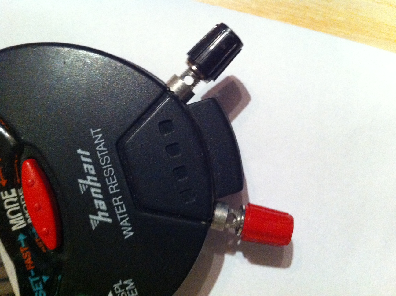

Confermo che non sono pulsanti ma è l'uscita del contatto pulito! Andrebbe inserito anche un temporizzatore!

Foto UtenteGigis non capisco l'utilità del temporizzatore e non capisco sei hai capito cosa si intende per "contatto pulito".

[13] Re: Collegare fotocellula a cronometro hanhart E200
Messaggioda Foto UtenteGigis » 23 gen 2014, 22:45
Il temporizzatore serve per evitare start o stop indesiderati, ad esempio: al passaggio delle ruote anteriori di un auto si ha lo start quando passano le ruote posteriori senza la presenza del temporizzatore si ha lo stop!
Ho ben presente cosa sia un contatto pulito tranquillo.

salve a tutti ,
preciso che i fili azzurri io non li ho e non ho idea di cosa siano.
Foto UtenteGigis quelli in basso non sono bottoni ma delle uscite che si "svitano" ed all'interno dei due fori si possono inserire dei cavi, come dettaglio in foto:
dettaglio uscite
Foto Utentedavidde la fotocellula dovrebbe essere ad una distanza di un paio di metri anche meno.. per la realizzazione posso farmi aiutare .... la rilevazione deve essere piuttosto precisa , al centesimo di secondo .

[15] Re: Collegare fotocellula a cronometro hanhart E200
Messaggioda Foto UtenteGigis » 24 gen 2014, 18:28
si guardando sul sito del produttore ho visto che sono quello che dici, l'ho anche detto in [11].
una curiosità, cosa dovresti cronometrare?

[16] Re: Collegare fotocellula a cronometro hanhart E200
Messaggioda Foto Utentemoromorets » 24 gen 2014, 18:44
Si scusa Foto UtenteGigis non l'avevo visto ...
Devo cronometrare il passaggio al centesimo di secondo (per allenamento) con moto/scooter.
Facendo partire il cronometro, devo passare attraverso la fotocellula cercando di "spaccare" il secondo. ad esempio passare dopo 30 secondi dall'avvio del cronometro .
Non so se mi sono spiegato ... ;-)
Per quanto riguarda il temporizzatore di sicuro sarebbe utile, però se è complicato da inserire credo che posso farne a meno prendendo il primo tempo di passaggio memorizzato nel cronometro.

[17] Re: Collegare fotocellula a cronometro hanhart E200
Messaggioda Foto UtenteGigis » 24 gen 2014, 18:52
ok, ma per il tuo scopo si presenta il problema che ho scritto prima.
Ma quei contatti funzionano solo per lo star/stop o funzionano anche per lo split/lap? perché se non funzionano per il secondo il cronometro si ferma al secondo passaggio.

[18] Re: Collegare fotocellula a cronometro hanhart E200
Messaggioda Foto Utentemoromorets » 24 gen 2014, 18:57
Gigis ha scritto:Ma quei contatti funzionano solo per lo star/stop o funzionano anche per lo split/lap? perché se non funzionano per il secondo il cronometro si ferma al secondo passaggio.
Sinceramente non saprei dirtelo... ma a me interessa poco l'importante è che il cronometro al passaggio attraverso la fotocellula o si ferma (start/stop) o memorizza il passaggio (split/lap)... Comunque penso che funzionino entrambi a seconda della modalità che si imposta con la funzione "MODE"
Il problema è capire come costruire questa fotocellula... Ce ne sono anche in commercio ma a prezzi a mio avviso sono troppo alti (400/500 €) .

[19] Re: Collegare fotocellula a cronometro hanhart E200
Messaggioda Foto UtenteGigis » 24 gen 2014, 20:01
Se per te non 50/60 € non sono un problema direi che questo sensore fa al caso tuo. Si tratta di un sensore fotoelettrico che funziona con catarifrangente e quindi non devi passare dei fili che attraversano la pista.

[20] Re: Collegare fotocellula a cronometro hanhart E200
Messaggioda Foto UtenteZG84 » 25 gen 2014, 0:00
Foto UtenteGigis la mia domanda se sapevi il significato di contatto pulito e sorta perché:
Gigis ha scritto:si credo anche io che stiano semplicemente in parallelo, ma hanno due funzioni diverse.
Non è il funzionamento di un contatto pulito
Gigis ha scritto:Sempre se quelli da cui escono i fili sono pulsanti...mi sembra strano che lo start/stop sia posizionato in basso.
moromorets quello rosso e quello nero sono pulsanti?
-:- Per il resto sono tranquillo
Non so se possa tornarti utile in alternativa alla fotocellula
P.S. non ti stavo mica rimproverando sia chiaro sono l'ultimo che giudica
Pressostato_ver_2.0s.pdf
(285.38 KiB) Scaricato 131 volte
