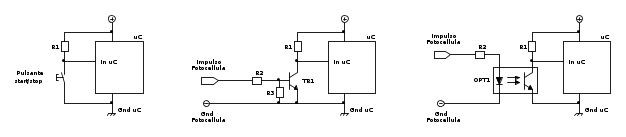

[24] Re: Collegare fotocellula a cronometro hanhart E200
Messaggioda Foto Utentedavidde » 25 gen 2014, 11:26
Gigis ha scritto: Diciamo che quando passa davanti alla fotocellula viene inviato un impulso al transistor che di conseguenza si comporta come un pulsante...almeno credo sia questo il senso...
Si esatto il senso è quello, il relè essendo elettromeccanico impiega più tempo per scambiare. Il vero problema però e che introduce un'incertezza legata al tempo di commutazione, se a Foto Utentemoromorets serve avere uno strumento preciso e accurato per valutare il centesimo di secondo e soltanto il relè introduce un'incertezza di 50ms siamo fregati. In aggiunta si dovrebbero gestire anche tutti i problemi legati ai rimbalzi del contatto introducendo filtri che porterebbero soltanto a peggiorare l'accuratezza del cronometraggio.
Per me l'idea di Foto UtenteGigis di utilizzare una fotocellula commerciale non è affatto sbagliata, quella che ha indicato garantisce un tempo di risposta di 1ms e una distanza di copertura a riflessione fino a quattro metri.

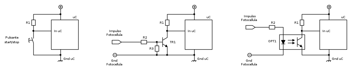

Messaggioda Foto Utentedavidde » 26 gen 2014, 10:06
Ah ok :-), questo è lo schema di principio, per dare un valore ai componenti servirebbero alcuni dati relativi al cronometro:
R1 è una resistenza di pull-up, uC è il microcontrollore interno al cronometro mentre In uC è l'ingresso del microcontrollore che rileva la pressione del pulsante.
Lo schema a sinistra rappresenta come dovrebbe essere il circuito del pulsante start/stop originale, lo schema al centro è la soluzione che prevede l'uso di un transistor mentre quello a destra fa uso di un optoisolatore.
Per me la soluzione migliore è quella a destra, oltre a permettere di ottenere lo start/stop da un impulso proveniente dalla fotocellula permette di mantenere isolato il cronometro evitando il danneggiamento del circuito interno se qualcosa dovesse andare storto.
Foto Utentedavidde
13,3k 4 9 12
Messaggi: 4026
Località: Bologna
[27] Re: Collegare fotocellula a cronometro hanhart E200
Messaggioda Foto UtenteZG84 » 26 gen 2014, 11:42
Anche a me piace di più quello a destra ;-) ero curioso per quello di vedere il collegamento poi con quello che costa il cronometro è meglio evitare di rovinarlo

[28] Re: Collegare fotocellula a cronometro hanhart E200
Messaggioda Foto UtenteGigis » 26 gen 2014, 12:29
Si anche io sono d'accordo sul circuito di destra. Comunque sia le uscite messe a disposizione del cronometro sono in parallelo al pulsante start/stop, poi leggendo su una specie di recensione di questo cronometro, dove dice che basta semplicemente cortocircuitare le due uscite messe a disposizione, deduco che lo schema che hai rappresentato vada bene.

[29] Re: Collegare fotocellula a cronometro hanhart E200
Messaggioda Foto Utentemoromorets » 27 gen 2014, 13:28
Salve a tutti,
l'idea di Foto UtenteGigis di utilizzare il sensore proposto secondo me può andare bene... Non ho intenzione di autocostruire le componenti della fotocellula diventerebbe troppo problematico visto che non sono esperto e dovrei farmi aiutare.
per quanto riguarda l'utilizzo del pressostato come suggerito da Foto UtenteZG84 , ho già provato ma non funziona in quanto l'interruttore viene fatto scattare dalla ruota posteriore e non da quella anteriore (troppo leggera) .
Quindi ricapitolando le componenti principali di cui avrei bisogno sarebbero:
- fotocellula + catarifrangente
- pacco batteria per alimentare la fotocellula
- optoisolatore
Speriamo di riuscirci...
grazie a tutti

[30] Re: Collegare fotocellula a cronometro hanhart E200
Messaggioda Foto UtenteGigis » 27 gen 2014, 15:41
si questo è quello di cui hai bisogno, non dimenticarti della resistenza in ingresso all'optoisolatore.
Guardando il datasheet del sensore ho notato che puoi decidere tu in che modalità vuoi che funzioni, ovvero se vuoi che l'uscita sia alta quando la luce è interrotta o quando è presente la luce (per luce il datasheet credo intenda il fascio di luce che viene riflesso e che viene rilevato), visto che l'optoisolatore ha un uscita a transistor BJT npn devi metterlo in modalità "ON quando c'è luce". Il tutto è spiegato nel datasheet e questo che ti ho appena detto è a pagina 8. Datasheet
