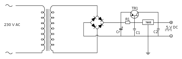

Salve ragazzi, ho letto l'articolo di Foto Utentemarco438 sull'alimentazione dei circuiti sperimentali. Ho solo qualche dubbio e chiedo un vostro aiuto.
In pratica vorrei realizzare un alimentatore che dalla tensione di rete mi restituisca una tensione continua di 5 V ed eroghi una corrente di 2 A o anche più. Dall'articolo ho ricavato lo schema così:
Ora vi chiedo, per erogare 2 A devo inserire un trasformatore con una potenza notevole? Come mi regolo con la capacità C_r e la resistenza R_1?
Inoltre so che prima del trasformatore di solito è anche presente un filtro, dovrei inserirlo? Se si con quali specifiche?

Ciao, per il calcolo di R1, l'articolo che hai citato descrive anche come calcolarne il valore.
In alternativa, potresti valutare l'uso di un LM338 che non necessita di transistor.
Se hai bisogno di 2A a 5V DC, ti consiglio un trasformatore con potenza di 30VA e tensione in uscita di 9V.
Per quanto riguarda il valore di Cr, se vuoi avere un ripple contenuto, ti consiglio di usare non uno ma due condensatori in parallelo, ognuno da 4700uF (minimo 25V).

Gigis ha scritto:Ma per quanto riguarda il filtro prima del trasformatore va inserito solo se si tratta di switching o anche in questo caso?
Se il trasformatore è lineare va già bene così.
Se il fine è didattico, direi che trovare lo schema di uno switching ed assemblarlo non sia proprio il punto ideale da cui partire, a meno che tu non abbia già delle basi sugli alimentatori switching.
Se invece hai bisogno di un alimentatore per un'applicazione precisa ma vuoi anche cogliere l'occasione per imparare qualcosa, probabilmente è meglio optare per uno switching bello e pronto (risparmi spazio e denaro) e dedicarti separatamente alla realizzazione di un alimentatore (lineare) da laboratorio, magari con tensione duale e, ovviamente, variabile.

Lo schema che hai postato e' di facile realizzazione e, se vuoi autocostruire, un punto di partenza.
Direi pero' che e' meglio se stabilisci a priori la corrente che vuoi ottenere; ....e piu'..... non e' sufficiente.
Questo, per la scelta ed il dimensionamento dei componenti.
P.S. Nel tuo schema mancano tre punti di connessione; cosi' come lo hai disegnato e' errato.

Per la corrente a me servono 2 A.
