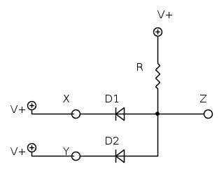

Messaggioda Foto UtentexPecax » 28 gen 2014, 22:53
Scusa ma se io ti ho detto che voglio ragionare su un circuito di quel tipo, al di là del sistema di logica?
Il ragionamento cambia, voglio considerare anche la tensione di soglia, ad esempio 0,7V. So benissimo che quello è un AND e la risposta alla questione era già stata risolta con la prima risposta. Il mio problema è un altro.

[12] Re: Logica dei diodi

[13] Re: Logica dei diodi
Messaggioda Foto UtenteCandy » 28 gen 2014, 22:58
Se sai cosa è la funzione AND, allora sai rispondere da solo al significato di tutte le altre situazioni "fuori dal coro".

[14] Re: Logica dei diodi
Messaggioda Foto UtentexPecax » 28 gen 2014, 23:00
Non hai assolutamente capito il mio problema.

[17] Re: Logica dei diodi
Messaggioda Foto UtentePepito » 28 gen 2014, 23:33
xPecax ha scritto:Ad esempio prendiamo il caso in cui X=5 V e Y=0V con V+=10V non capisco perché in uscita avrò soltanto la tensione di soglia.
Il mio ragionamento è: X=5 V all'anodo e V+=10V al catodo, quindi dovrei avere il diodo polarizzato inversamente, allora il contributo di quel diodo è solo la tensione di soglia. Lo stesso vale per Y=0 quinti in uscita avrò solo la tensione di soglia e viceversa invertendo X con Y.
Temo che tu non abbia così chiaro come pensi il funzionamento del diodo.
Nel caso che tu hai descritto hai 5 V al catodo e 10 V all'anodo. Quindi il diodo è polarizzato direttamente. Anche perché se il diodo fosse polarizzato inversamente non darebbe nessun contributo, sarebbe solo un circuito aperto.
Detto questo il consiglio che ti posso dare è innanzitutto di chiarirti i dubbi (profondi) che hai riguardo al diodo.

[18] Re: Logica dei diodi
Messaggioda Foto UtenteCandy » 28 gen 2014, 23:41
Può anche darsi che io non abbia capito. Ma lo dici tu. Io non ci credo. Da tutto quello che ho letto ho maturato parecchie certezze, ma, in fin dei conti, non potrebbe che essere così.
Il fatto è che hai una visione del diodo limitata, o, forse, scolastica. Che detto in altri termini significa che non sai fare ragionamenti diversi dai pochi fatti e mal capiti sugli esercizi svolti.
Resta nel caso del diodo ideale, (il passaggio al diodo reale sarà poi semplicissimo).
1) Quando è polarizzato direttamente e quando inversamente?
2) Nel caso di diodo polarizzato direttamente quanto vale il potenziale di anodo, noto quello al catodo?
3) Tutto questo ragionamento cosa significa sul terminale Z?

[19] Re: Logica dei diodi
Messaggioda Foto UtentexPecax » 29 gen 2014, 17:36
Sono andato a riguardare la teoria colmando alcuni "buchi" che non mi permettevano di capire bene il funzionamento del diodo. Ora è tutto un po' più chiaro :ok:
