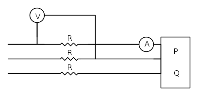

Messaggioda Foto Utentemariorenna » 28 gen 2014, 16:21
R=100 ohm
P=1000 W
Q= 500 var
Ia=3 A
V=? (lettura voltmetro)
Io ho calcolato la tensione ai capi della resistenza
E=I*R=3*100=300V
Poi ho calcolato la tensione concatenata (prima della resistenza)
V'=\sqrt[]{P^2+Q^2}/(\sqrt[]{3}I)=\sqrt[]{1000^2+500^2}/(\sqrt[]{3}*3)=215 V
Ora ho pensato che la lettura del voltmetro potesse essere interpreta tramite LKT
cioè V=E+V' dove V è lindicazione del voltometro
Ho sbagliato? vi ringrazio :D

[2] Re: Circuito trifase con voltmetro

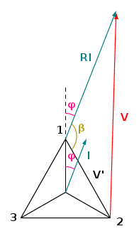

Messaggioda Foto UtenteRenzoDF » 28 gen 2014, 22:43
mariorenna ha scritto:... ho pensato che la lettura del voltmetro potesse essere interpreta tramite LKT
cioè V=E+V' dove V è lindicazione del voltometro. Ho sbagliato?
Non sbagli, se intendi una somma vettoriale; nel dubbio posto il diagramma fasoriale
La tensione V cercata, sarà (per esempio) determinabile con il teorema del coseno.

[5] Re: Circuito trifase con voltmetro
Messaggioda Foto UtenteRenzoDF » 28 gen 2014, 23:09
mariorenna ha scritto:No io non intendo una somma di vettori ma di moduli
V=E+V'=515 V
Sbaglio lo stesso?
Se tu non intendi sommare vettorialmente, sbagli al cubo.

[7] Re: Circuito trifase con voltmetro
Messaggioda Foto UtenteRenzoDF » 28 gen 2014, 23:13
mariorenna ha scritto:Quindi scusa non ho capito se ho fatto bene o ho sbagliato ?
Se sommi i moduli 215 + 300 = 515 volt, sbagli, e suppongo che questo errore sia evidente dal diagramma vettoriale.
Ancora una volta mi chiedo, ma le leggete le risposte? :?
Dal diagramma fasoriale, come dicevo, per calcolare V si può per esempio usare il teorema del coseno o di Carnot o meglio ancora di Viète, usando solo i moduli di V' e di I avremo che
V=\sqrt{{{\left( {{V}'} \right)}^{2}}+{{\left( RI \right)}^{2}}-2{V}'\,RI\cos \beta }

[10] Re: Circuito trifase con voltmetro
Messaggioda Foto UtenteRenzoDF » 28 gen 2014, 23:21
mariorenna ha scritto:Non avendo mai studiato tali teoremi applicati all'elettrotrcnica non è facile capire
Quel teorema dovrebbe essere noto dalle superiori, lo applichiamo ad un triangolo; ad ogni modo se non lo conosci, fai la somma dei due vettori come meglio credi ed infine determina il modulo di V.
