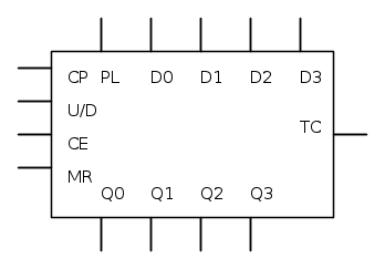

oppure il 4510

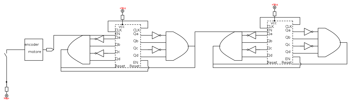

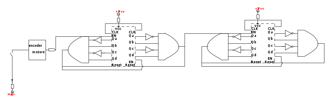

Prendiamo in esame il primo bcd quello che conteggia fino a 10 che sono gli impulsi che riceve per indicare che è stato realizzato un giro.
CP sarebbe il clock dove collego l'uscita dell'encoder motore
MR non comprendo l'utilizzo
Up/DN indica il conteggio avanti indietro?
Q0/Q3 sono le uscite in parallelo
TC ???
D0/D3 input in parallelo che qui non usiamo
PL ???

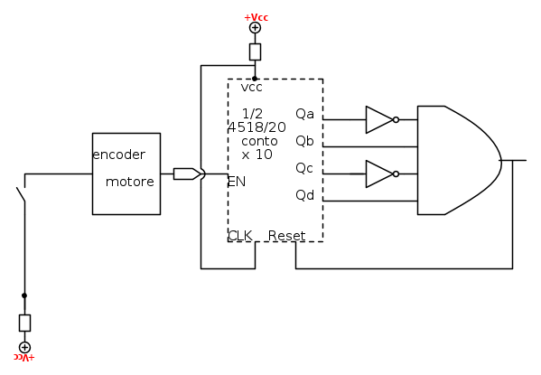

[54] Re: Giri al secondo di un motore con uso di un display
Messaggioda Foto Utenteg.schgor » 29 gen 2014, 13:14
Puoi usare contatori duali come il 4518
(vedi qui o il datasheet)

[55] Re: Giri al secondo di un motore con uso di un display
Messaggioda Foto UtenteLinrush » 29 gen 2014, 13:26
Foto UtenteLinrush
119 1 6
Messaggi: 165
Iscritto il: 22 gen 2014, 13:49

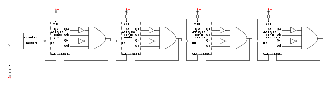

[56] Re: Giri al secondo di un motore con uso di un display
Messaggioda Foto UtenteLinrush » 29 gen 2014, 13:39
ho messo i 3 bcd a seguire per poterli collegare successivamente rispettivamente al proprio decodificatore driver per visualizzare nel display la cifra.

[57] Re: Giri al secondo di un motore con uso di un display
Messaggioda Foto Utenteg.schgor » 29 gen 2014, 16:17
No. ti ho segnalato un link (primo del post[54]) in cui è descritto come connettere
direttamente più decadi senza bisogno di elementi logici intermedi.
Poi non puoi collegare direttamente i driver dei display alle decadi
(come già detto, questo richiede un trasferimento con memorizzazione
alla fine di ogni secondo, cioè prima di azzerare i contatori),

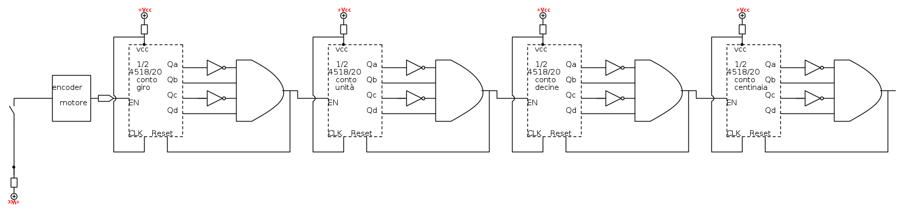

[58] Re: Giri al secondo di un motore con uso di un display
Messaggioda Foto UtenteLinrush » 29 gen 2014, 16:22
avevo visto proprio la parte:
4518 dual decade (0-9) counter
4520 dual 4-bit (0-15) counter
dici di mettere nello stesso integrato due decadi?

[59] Re: Giri al secondo di un motore con uso di un display
Messaggioda Foto Utenteg.schgor » 29 gen 2014, 16:29
Si (così bastano 2 integrati e anzi ti avanza una decade)
