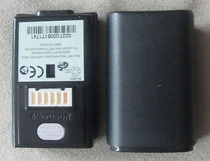

beh non esigo che il diodo sia precisissimo, anche se dà come caduta di tensione nominale di 0,7v (valore preso a caso) mentre poi quella reale è di 0,7v±0,2v funziona lo stesso...
Il dispositivo in questione è un controller wireless per xbox, originariamente viene fornito con due normali pile alcaline, io le ho sostituite con due ni-mh da 2400mah per evitare di buttare una quantità esagerata di pile.
Funziona benissimo, infatti anche la casa produttrice vende il pacco batteria ni-mh per poterlo sostituire a quello originale...
Però ci sono due grandi problemi:
- una volta scariche mi dimentico sempre di metterle in carica, quindi mi servirebbe un modo per ricaricarle mentre gioco quando il controller è in funzione, senza togliere le pile e metterle nel caricatore...
- la cosa principale per cui vorrei mettere una litio al posto delle ni-mh è il fatto che quest'ultime devono essere completamente scariche prima di essere messe in carica (altrimenti si rovinano) e questo è scomodissimo... mi piacerebbe ricaricarle anche quando sono al 50-70%...
P.s. girando per il web, ho scoperto che il controller integra un ricaricatore per le ni-mh e che soltanto le ni-cd devono essere ricaricate una volta scariche, mentre quelle ni-mh non si rovinano...è vero?

Ok, allora le ni-mh non hanno l'effetto memoria...
Esistono due tipi di battery pack per il controller:
- uno è quello originale dove ci sono le due batterie alcaline che fanno contatto sulle due molle, come si vede nella prima foto;
- l'altro è quello ricaricabile (foto 2) al cui interno ci sono due ni-mh ed un circuito, che "trasmette" energia attraverso i quattro pin bianchi... il problema è capire da cosa è formato il circuito...
Dopo un po' di ricerca sembra che nel circuito del battery pack ci sia un microcontroller che gestisce la carica delle batterie...non si può fare niente con la batteria al litio?
Hai provato a dare un'occhiata qui? http://www.ebay.it/sch/i.html?_sacat=0& ... _PrefLoc=2 ce ne sono per tutti i gusti e tutti i prezzi, anche al litio da 8800mAh (dichiarati)
L'alternativa è avere 4 stilo Ni-MH, due in funzione e due caricate col caricabatterie esterno da sostituire al momento che ti trovi ad esserti dimenticato di mettere sotto carica quelle nel controller.
Mi pare di capire che la batteria al litio del cellulare, oltre a quanto detto prima ed alle difficoltà di interfacciamento, sia anche di capacità troppo bassa.
