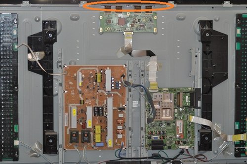

Scusami...suppongo che han rimosso il tuo di video...non il mio... Erro??
L'altro giorno avevo provato ad aprire e spuntava che il video era stato rimosso perché aveva contenuti coperti da copyright, ora ho riprovato ed andava..... Evidentemente avrò cliccato su qualche altro link durante il caricamento....
Comunque il difetto del tuo TV è simile a quello del mio.....
Se l'impostazione dei TV è uguale (considerando che sono della stessa serie) per trovare queste schede dovresti "seguire" i flat che partono dalla TCON (è messa in alto al centro). Sono strette e lunghe, e sono incapsulate nella cornice.... praticamente sono connesse tra TCON ed LCD.
Purtroppo per accedervi devi smontare tutto il TV..... A tal proposito occhio all'LCD, è piuttosto facile fare una "frittata".

Ho evidenziato la zona dalla quale si possono intravedere le schedine che ti dicevo.
Come puoi notare sono ben poco accessibili..... A meno che non si smonti tutto......
