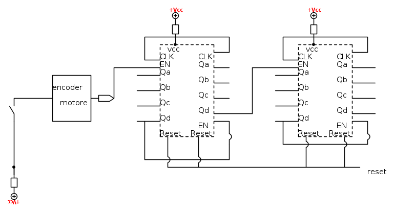

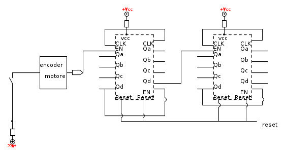

Ancora NO. Ho appena detto che non ci sono elementi logici fra le decadi
(hai visto la figura del link?)

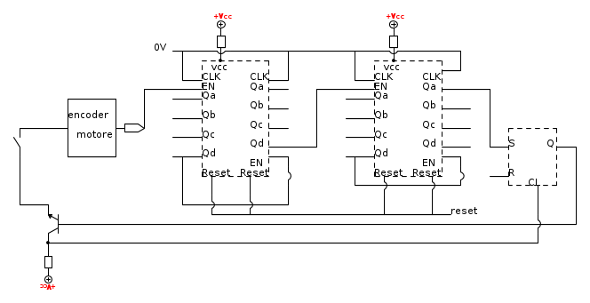

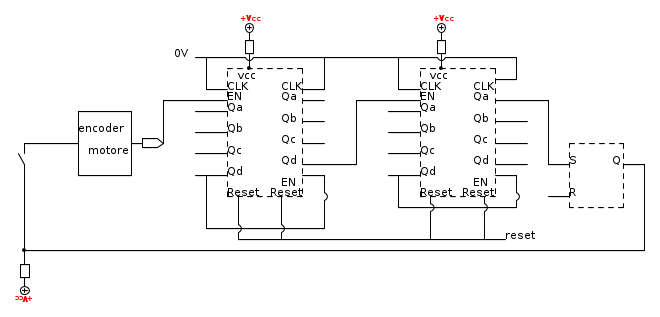

Ora ci siamo (quasi, il CLK deve essere a 0V (GND)
Ora possiamo sfruttare la quarta decade per far arrestare il motore:
l'uscita QA di questo,se attivata, indica il raggiungimento di 100g/s,
quindi possiamo usarla per attivare un SR-FF che comandi l'arresto.
E' chiaro?

[64] Re: Giri al secondo di un motore con uso di un display
Messaggioda Foto UtenteLinrush » 29 gen 2014, 18:20
Ma 0V sarebbe terra?
perché memorizzarla?

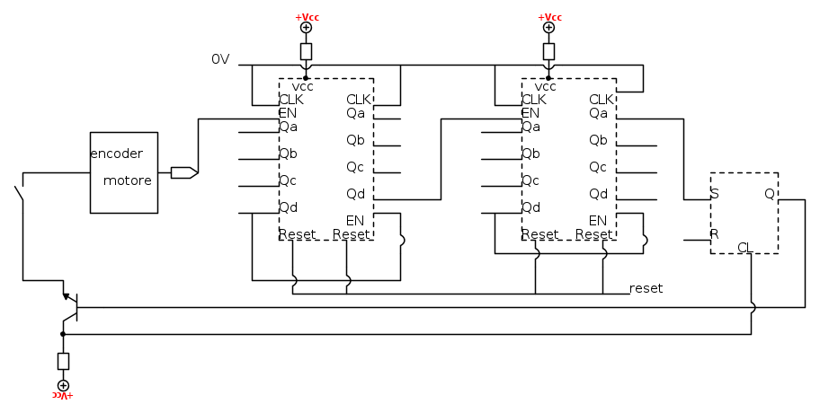

[67] Re: Giri al secondo di un motore con uso di un display
Messaggioda Foto Utenteg.schgor » 29 gen 2014, 18:43
Dunque, chi ha detto di memorizzare GND :?:
Giustamente hai messo un FlipFlop per il segnale di raggiungimento
dei 100g/s, ma che senso ha che l'uscita di questo vada direttamente al motore?
Dovrebbe essere chiaro che bisogna interporre un apparato elettromeccanico
(teleruttore) per agire sul motore e che questo richiede per la sua attivazione
una potenza che l'integrato non può dare.
Quindi andrebbe previsto un amplificatore di potenza (transistor o Mosfet)
fra FF e teleruttore. E' chiaro?

[68] Re: Giri al secondo di un motore con uso di un display
Messaggioda Foto UtentePietroBaima » 29 gen 2014, 21:30
Il FF dovrebbe anche avere un reset all'accensione, altrimenti il motore potrebbe non partire mai.

[69] Re: Giri al secondo di un motore con uso di un display
Messaggioda Foto Utenteg.schgor » 29 gen 2014, 21:47
Infatti era il prossimo passo (aspettavo che Foto UtenteLinrush
completasse lo schema dal FF al teleruttore)
