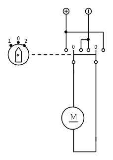

ieri girovagando sul forum sono incappato in una discussione su l'inversione di marcia di un motore in continua; ho trovato all' interno uno schema con un doppio deviatore... allora mi è passato per la testa di provare a farla con due pulsanti... però credo necessiti di integrato per gestire lo scambio dell' alimentazione...
Ho provato e buttato giu schemi ma non riesco a ricavare niente... :cry:
Il funzionamento che avevo pensato sarebbe:
alla pressione di uno dei due pulsanti il motore gira in un senso fino a quando non lo rilascio; premendo l' altro stesso funzionamento solo rotazione inversa...
Cosa dite si potrebbe fare..? :-)
grazie in anticipo.. O_/

I Pulsanti azionano teleruttori che invertono la polarità (più e meno dell'alimentazione), ai capi del motore.
Io aggiungerei un interblocco sui comandi o una temporizzazione tra l'eccitazione di un teleruttore e l'altro anche soltanto di un secondo per evitare di chiuderli contemporaneamente e creare un cortocircuito.
Usando un commutatore a due vie il circuito è molto più funzionale e meno complicato.
Devi cercarti un commutatore a due vie: pos.1 0 2 possibilmente al rilascio del manipolatore torna a pos. 0. Bye O_/

Messaggioda Foto Utentedimitri94 » 13 feb 2014, 16:58
Quindi una sorta di interblocco come nell inversione dei MAT... :-)
Ho provato ha fare due o tre circuiti ma concludo sempre con un bel corto... sapreste aiutarmi..? :-)

Messaggioda Foto Utentedimitri94 » 13 feb 2014, 17:10
Aggiungo una cosa molto importante che mi sono dimenticato di dire, quando premo uno dei due pulsanti il motorino deve girare solo per 3 secondi.
Ed é proprio questo che complica le cose... :(
Avevo anche pensato ad un mini timer monostabile con un NE555... ma non so come si potrebbe comportare l integrato mantenedo sempre in entrata 12v...

Messaggioda Foto UtenteFarowatt » 14 feb 2014, 0:06
potresti usare dei rele temporizzati senza complicarti la vita con lo schema di una semplice invertita

Messaggioda Foto Utentedimitri94 » 15 feb 2014, 0:27
Questi relé devono avere un fronte di salita peró... :-)
Se ce l hanno mi semplificano tutto.. :-) basta che abbiano almeno 2 NO e 2 NC... :-)
