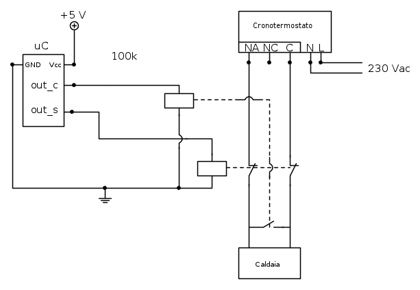

Questo è il mio schema di partenza:
dove con out_s comando i relè NC per separare il cronotermostato dal sistema caldaia+scheda mia, dopo aver separato i due sistemi accendo la caldaia tramite il relè NA comandato da out_c. Ora volevo sfruttare il contatto NC del cronotermostato per verificare se lo stesso sta funzionando o meno (in quanto se sta funzionando allora NC-C risulterà un aperto mentre se non sta funzionando risulterà un corto).
Foto UtenteWALTERmwp il cronotermostato è alimentato con la rete domestica.
Inserendo quindi un relè tra NC-C dovrebbe funzionare? Relè da 230 Vac alla bobina giusto?

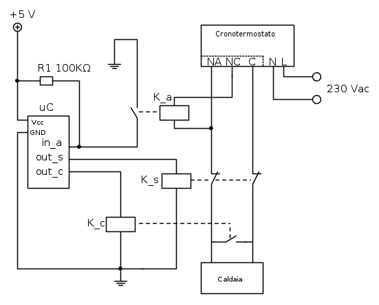

Il relè va scelto in base alla tensione che rilevi ai capi del contatto.
Nello schema che ho postato c'è un errore perché la bobina chiude sullo stesso filo....deve chiudere sull'altro filo e c'è da valutare la possibilità che la caldaia interpreti la corrente passante per la bobina come segnale di accensione.

Riassumendo gli schemi in linea di massima.
Devi aggiungere i diodi in antiparallelo alle bobine e verificare che la corrente che scorre su K_a non faccia partire la caldaia.
R1 forse è troppo grande

Ciao Gigis.
Il fatto che una persona coltivi un interesse o una passione non giustifica l'abbandono dei principi di cautela e l'attenzione che dovrebbe essere riposta nella gestione, in questo caso, di una caldaia.
Non interpretare questo come una critica ma prendilo come uno spunto di riflessione.
Per quanto ti possa sembrare semplice o accattivante l'idea che vuoi mettere in pratica hai comunque a che fare con un dispositivo sottoposto a precise normative per quanto riguarda: l'installazione, la manutenzione, le eventuali modifiche.
Quindi, lo ripeto, mi permetto di darti questo suggerimento: muoviti con cautela.
Non so quale competenza/esperienza tu possa avere e non mi permetto di esprimere un giudizio in merito però fai attenzione.
Se si volesse continuare il discorso come fosse un esercizio mentale, facendo riferimento allo schema [65], eviterei di utilizzare la commutazione di stato del contatto del relè del cronotermostato per avere un feed-back del comando del medesimo. Quei morsetti servono a "restituire" (da parte del cronotermostato) alla caldaia il comando per partire.
Per esempio: se tramite il morsetto "NC" viene pilotato "K_a" ed i contatti di "K_s" risultano chiusi (a seguito di un errore firmware o perché i contatti stessi di "K_s" rimangono "impastati"), ti ritrovi con una bobina ("K_a") in serie al circuito presente all'interno della caldaia.
Ancora: se "K_s" venisse pilotato (a questo punto contatti aperti) la bobina di "K_a" (pur ipotizzandola in quella posizione e quindi ignorando le eventuali incompatibilità elettriche) non verrebbe eccitata e quindi non potresti conoscere l'effettiva azione compiuta in quel momento dal cronotermostato.
Forse, ma è solo un mio parere, si potrebbe pensare anche ad una semplificazione del circuito puntando ad una maggiore affidabilità.

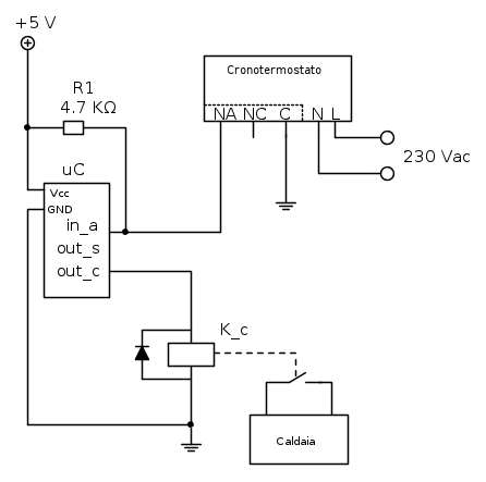

Che pirla che sono :mrgreen: leggendo Foto UtenteWALTERmwp mi sono accorto che parte della mia testa
stava ancora pensando alla discussione col comando remoto mentre in realtà lui si riferisce ad un altro impianto con un cronotermostato (se non ho capito male)
In questo caso più semplice di cosi :mrgreen:
La caldaia viene comandata in ogni caso col microcontrollore tramite relè e il cronotermostato non fa altro che darti lo stato se attivare o meno la caldaia...devi solo gestire le priorità via firmware.
:shock: in questo periodo ho seri problemi di attenzione

Ragazzi forse le mie intenzioni sono state fraintese. Io non voglio a tutti i costi fare questo controllo a discapito della affidabilità, infatti in [55] ho appunto chiesto se avessi "fritto" qualcosa (nel senso che avrei reso il tutto non affidabile o distrutto qualcosa). Il mio schema è quello senza K_a, e credo sia piuttosto affidabile visto che escludo completamente il cronotermostato con opportuni relè isolando i due circuiti. Ho chiesto solo se quel controllo fosse fattibile non ho detto che è indispensabile. Ora se utilizzo il mio schema di principio (senza quel controllo) elaborerò un firmware che non prevede quel controllo, oppure applico lo schema di principio proposto da Foto UtenteZG84 in [67] che mi consente di effettuare i controlli che voglio senza problemi. Non l'ho presa come una critica e anche se lo fosse la accetterei perché le critiche fanno maturare.
Ritornando a noi, credo che utilizzerò lo schema postato da Foto UtenteZG84 in [67] poiché credo sia la soluzione migliore per lo scopo di cui si è discusso nell'intero topic.
Foto UtenteZG84 perché una resistenza da 4.7k invece di una da 100k?

Quella resistenza da 4K7 svolge la funzione di pull-up che altrimenti, con un valore troppo grande (per eccesso potrebbe essere un valore infinito), non potrebbe essere garantita.
solitamente si utilizzano anche 10K.
Per la scelta di quel valore specifico rimando a ZG84, come date richiesto.

Messaggioda Foto UtenteZG84 » 2 feb 2014, 12:10
è difficile da spiegare perché 4.7Kohm :^o
Scherzo ho messo quel valore semplicemente perché nei progetti che ho fatto ho usato quasi sempre quel valore, una via di mezzo, andrebbe bene anche 1Kohm, con 10Kohm non ho mai provato da quello che mi ricordo e come ha detto walter andando sopra tot valore la resistenza non riesce più a svolgere la funzione di pull-up.
Dopo cercando in giro per il forum avevo trovato delle spiegazioni a riguardo tra la relazione consumi e tipologia di progetto:
Più alta è la resistenza meno corrente passa e quindi consumi di meno mentre se ne metti una relativamente bassa hai una corrente passante maggiore e quindi più consumo e, nel topic, avevo letto che per applicazioni a batterie e meglio ridurre i consumi per ovvi motivi mentre se hai una alimentazione "di rete" puoi fare come vuoi.
