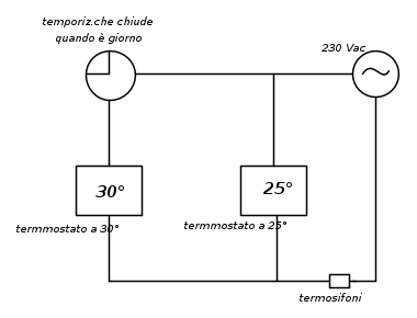

Messaggioda Foto Utentegabronzio » 2 feb 2014, 15:24
abusivo ha scritto:Ha poco senso il disegno che hai fatto in quanto il crono termostato fa già da termostato e temporizzatore.
A te serve una 'unità di potenza' pilotata da un crono termostato che sopporti una ventina di Ampere.
Un relè esterno o un relè statico ...
no il disegno era un'altra cosa senza comprare il cronotermostato visto che io ho gia 2 termostati. Comunque ritornando alla questione principale , io con un rel' monostabile 20A risolverei giusto?

[12] Re: Collegamenti cronotermostato e relè
Messaggioda Foto Utenteabusivo » 2 feb 2014, 15:28
Allora se non hai il crono termostato devi mettere in serie termostato e temporizzatore/timer e relè.
Certo la cosa si complica un po!

[13] Re: Collegamenti cronotermostato e relè
Messaggioda Foto Utentegabronzio » 2 feb 2014, 15:42
abusivo ha scritto:Allora se non hai il crono termostato devi mettere in serie termostato e temporizzatore/timer e relè.
Allora ho rifatto il disegno, ma non capisco il relè che dici dove lo dovrei mettere.
Ti ringrazio per l'aiuto.

[14] Re: Collegamenti cronotermostato e relè
Messaggioda Foto Utenteabusivo » 2 feb 2014, 17:06
E fino a qui ci siamo.
Da quel che ho capito vuoi 'accroccare' una specie di crono termostato che ha una temperatura base di 25 gradi che salgono a 30 in momenti della giornata che decidi tu.
l'importante è che i due termostati ed il timer siano autoalimentati a batteria.
Verificata questa condizione veniamo al relè.
Questo sconosciuto!
Cos'è un relè?
Non è altro che un interruttore meccanico che invece di essere azionato da un dito è azionato da un solenoide.
Quindi, al posto dei 'termosifoni' devi collegarci il solenoide del relè.
A questo punto togliendo tutto 'l'accrocco' che hai disegnato, che vive in autonomia propria, cosa rimane?
Un semplice e comunissimo interruttore!
Quello a cui devi fare attenzione è:
che il solenoide abbia una tensione di lavoro di 220 V
i contatti all'interno del relè abbiano una corrente di lavoro di almeno 16/20 A.
Spero di essere stato chiaro altrimenti sono mi trovi qui!

[15] Re: Collegamenti cronotermostato e relè
Messaggioda Foto Utentegabronzio » 2 feb 2014, 17:16
abusivo ha scritto:l'importante è che i due termostati ed il timer siano autoalimentati a batteria.
il timer è alimentato a 220vac i termostati non sono alimentati per niente .

[16] Re: Collegamenti cronotermostato e relè
Messaggioda Foto Utenteabusivo » 2 feb 2014, 17:22
Suppongo che i termostati siano meccanici è giusto?
Con il timer alimentato dalla rete è un bel problema.

[17] Re: Collegamenti cronotermostato e relè
Messaggioda Foto Utentegabronzio » 2 feb 2014, 17:35
abusivo ha scritto:Suppongo che i termostati siano meccanici è giusto?
Si
abusivo ha scritto:Con il timer alimentato dalla rete è un bel problema.
perché dici?

[18] Re: Collegamenti cronotermostato e relè
Messaggioda Foto Utenteabusivo » 2 feb 2014, 17:40
Almeno il timer ha un piccolo relè?

[19] Re: Collegamenti cronotermostato e relè
Messaggioda Foto Utentegabronzio » 2 feb 2014, 18:05
abusivo ha scritto:Almeno il timer ha un piccolo relè?
Dovrebbe visto che ha "nc na com", comunque a quanto pare è piu complicato cosi, mi conviene comprare il cronotermostato e un relè monostabile da 20A ,giusto?

[20] Re: Collegamenti cronotermostato e relè
Messaggioda Foto Utenteabusivo » 2 feb 2014, 18:14
gabronzio ha scritto:... mi conviene comprare il cronotermostato e un relè monostabile da 20A ,giusto?
Sicuramente è la via più semplice e più funzionale.
Nel primo caso è complicato il cablaggio e la verifica della funzionalità.
Con un crono termostato è tutto più semplice, non solo programmi per orario ma anche per giorni della settimana.
Attenzione al relè, controlla che abbia il solenoide da 220/240 V.
Forse riscontrerai anche tu che le batterie del crono termostato dureranno poco.
Da me fa molto freddo!
