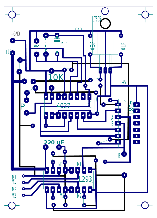

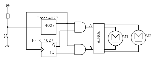

Salve a tutti, ho un problema con un circuito fatto da me, il circuito in questione comanda due motori (apertura/ chiusura degli specchietti elettrici di un auto), si attiva mediante un pulsante, che fa partire il timer e quindi comanda il ponte H che aziona i motori, alla successiva pressione riparte il timer ma inverte la polarità in modo da far chiudere gli specchietti.
Il mio problema è che questo circuito è molto sensibile, in quanto, alcune volte si attiva da solo,se magari accendo i fari dell' auto il circuito si attiva, se li spengo uguale, se accendo il quadro si attiva il circuito, senza la pressione del tasto, altre volte invece funziona bene , cioè solo alla pressione del tasto.
Avete qualche accorgimento che io non ho usato?
schema elettrico
questo invece è il PCB , io escluderei lo sbalzo di tensione perché ho stabilizzato attraverso un 7805.
Sapete aiutarmi?

Sicuro di aver disegnato bene lo schema in fidocadj? :?
Premendo il pulsante si genera un cortocircuito.

Messaggioda Foto UtenteDavide90 » 2 feb 2014, 10:25
Si lo schema è giusto, si attiva il circuito!

Messaggioda Foto Utenteattilio » 2 feb 2014, 10:38
Da quanti ohm e` il resistore in prossimita` del positivo di ingresso disegnato nel tuo schema?
PS: Io sapevo che per far circolare corrente in un circuito bisognava chiuderlo, evidentemente in elettronica non sempre funziona cosi.

Messaggioda Foto UtenteDavide90 » 2 feb 2014, 10:41
Attilio ha scritto:Da quanti ohm e` il resistore in prossimita` del positivo di ingresso disegnato nel tuo schema?
il resistore è 10 kohm.

Messaggioda Foto Utentemagoxax » 2 feb 2014, 14:14
#-o
Devo abbandonare l'elettronica.... ho dato per scontato che fosse un fusibile.

Davide90 ha scritto:Avete qualche accorgimento che io non ho usato?
Filtro sull'alimentazione e sull'ingresso che arriva dal pulsante. Il pulsante e` montato su PCB o arrivano dei fili?

Messaggioda Foto Utenteabusivo » 2 feb 2014, 15:24
Proverei a mettere un elettrolitico in parallelo al pulsante.

Messaggioda Foto Utenteripple » 2 feb 2014, 16:12
IsidoroKZ dice bene, con filtro all'ingresso del pulsante credo intenda un antirimbalzo, si puo' fare con un RC o con un trigger di Schmitt.
Aggiungerei anche, tanto per levarci qualche dubbio, un poliestere da 100n tra le alimentazioni degli integrati, montati il piu' vicino possibile a questi.

Messaggioda Foto UtenteDavide90 » 2 feb 2014, 18:42
Grazie a tutti per le risposte, il pulsante arriva sul PCB attraverso due fili, mi spiegate un po questo filtro? Cosa é un RC?
Grazie per la disponibilità!
